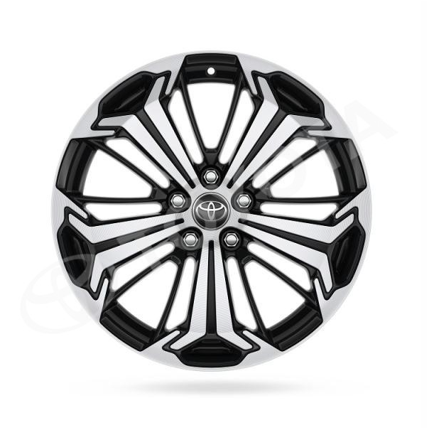

No to dalej szukam kompletu zimowych kół 19 calowych dla mojej Rav4 GR Sport.
Miałem już wstępnie  wybrane 19-tki te z plugina (całe koła) drogie ale dobrze wyglądają.
Tu jednak serwisant w ASO trochę mnie zbił z tego pomysłu bo stwierdził, że te koła z plugina mają inne odsadzenie i nie mogą być.
Do końca nie ustaliłem jeszcze czy to faktycznie tak jest.
