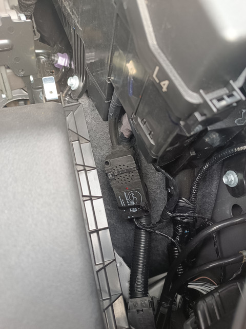

Hej, czy miejsce instalacji odstraszacza ma jakieś znaczenie ? czy wystarczy że jest gdziekolwiek pod maską ?
w ASO zamontowali mi przy skrzynce z bezpiecznikami, bo było najbliżej do wpięcia się przewodami .

Offline Czarnybubu
  • Wiadomości: 64
  • Samochód:: CHR'25 ; RAV'25
