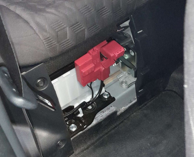

 Skoro samochód trzeba odpalać codziennie by jakoś jeździć a na teście w ASO wyniki  "SPRAWNY" to należy usprawnić dojście do akumulatora flexem ;)

Czemu nie podpowiedziałeś właścicielowi że można przez terminal pod maską booster podpinać a nie musi prosto do akumulatora? :P
Dobrze że nie zrobił podejścia bez otwierania drzwi, bo widać że desperacja level max :)
  • Wiadomości: 6185
Odp: akumulator w yaris cross
« Odpowiedź #164 dnia: 01 Czerwca 2026, 20:23:32 »
Zamiast jeździć na kołach to jeździło lawetą co tydzień
