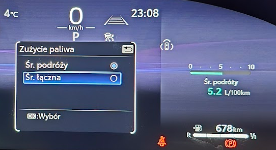

Czy da się na liczniku ustawić spalanie aktualne lub spalanie tylko z aktualnego przejazdu? Na razie wyświetla mi spalanie z całości i nie bardzo wiem czy da się to zmienić.

« Odpowiedź #9 dnia: 29 Listopada 2024, 23:33:41 »
W RAV4 wyświetla spalanie chwilowe białym paskiem i średnie z przejazdu niebieskim paskiem i liczbowo.
Nie wiem jednak, czy tak samo jest w C-HR II
Już znalazłem. W ustawieniach można wybrać jakie spalanie ma pokazywać.
