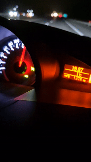

A jednak nie działa. Kolejna cześć historii "Naprawy nie do naprawy":
Znów to samo podczas jazdy nagle gaśnie i się zapala ponownie (czuć że w tym czasie stracił moc). Gaśnie kontrolka tempomatu, zapala się kontrolka akumulatora i za chwile gaśnie. Po tym dalej jedzie. Radio, światła nawet nie mrugnęły.
output" border="0
Po przejechaniu 3 000 km to samo. Podczas jazdy nagle gasł i się zapalał. Trasa 330 km 5 razy wystąpienie takiego problemu na autostradzie. Potem 3 dni po mieście i spokój. I znów na drodze krajowej kilka razy. Ze względu na to że ostatnio był zdiagnozowany i wymieniony moduł Valvematic to wyciągnąłem i włożyłem ponownie wtyczkę od tego modułu. I jeszcze gorzej było, więc została laweta do domu....
Z domu do warsztatu ledwo co do jechałem, odpięcie wtyczki od modułu Valvematic pomogło. Niestety wygenerowało dużo błędów więc w warsztacie podłączyli mi wtyczkę, pokasowali błędy, przejechali się i błędów brak...
Kolejne 4 000 km to samo. Tym razem już dało się dojechać do warsztatu. Sprawdzili moduł Valvematic (podmienili na inny) to samo było i tego samego dnia zadzwonili że naprawione.
Okazało się że problemem był przetarty kabel niedaleko moduł Valvematic (od wiązki gazowej).
Na razie 1 500 km przejechane i brak tej przypadłości.
