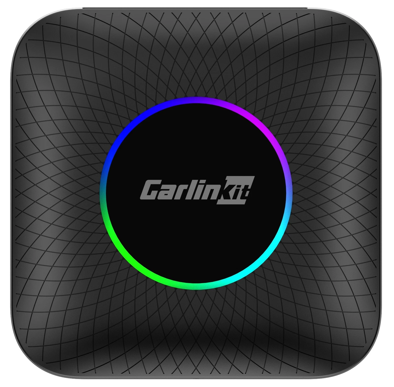

Zamówiłem i czekam na dostawę modułu Carlinkit TBOX. Pełen Android, można instalować wszystko, co chcemy, jest slot na kartę sim. Czyli wszystko, oc mi potrzebne.
Toyota C-HR 2.0 Hybrid
2020 Orange Edition

Zaktualizuj radio, twoje opcje to ASO dla spokoju lub gmeranie po forum za plikami i próba zrobienia tego samemu, choć zawsze jest ryzyko że coś uceglisz. Gdy będzie już działało możesz kupić dongla który ci pozwoli na używanie CP/AA bezprzewodowo, możesz po taniości coś z Aliexpress lub coś lepszego jak kolega wyżej podlinkował.
