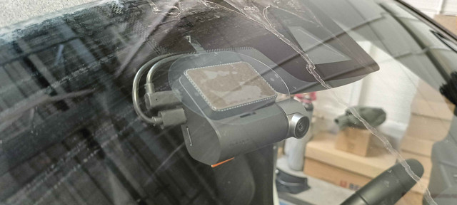

Przykładowy montaż

Przykładowy montaż
Colin, pytanie technicze, wiesz może co się znajduje pod tą plastikową osłoną nad kamerką i czy można bez problemu zamontować kamerkę tak jak na zdjęciach pod tym elementem bez obawy o problemy z funcjonowaniem jakiegoś systemu?
