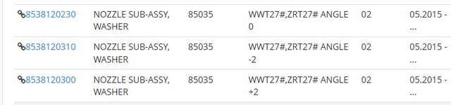

Dysza spryskiwacza przedniej szyby - lewa - sika wąskim strumieniem i nie rozpyla płynu na boki; w necie występują różne rodzaje tych dysz, które na pierwszy rzut oka wyglądają identycznie, ale różnią się numerem: 85381 30150,  85381 30130. Znalazłem też taką o oznaczeniu 85381 20300. Która prawidłowa do kombi z grudnia 2017 roku, po lifcie?

85381-20230 kąt spryskiwania 0st
85381-20300 +2st
85381-20310 - 2st

Dzięki Colin, ale to nie załatwia problemu - którą kupić, jakie były montowane w tym modelu i roczniku?
  • Wiadomości: 6139
Odp: Dysza spryskiwacza przedniej szyby - która prawidłowa w T27?
« Odpowiedź #5 dnia: 09 Lipca 2025, 21:42:39 »
Pierwszy nr defaultowo

ASO w KRK życzy sobie 149 za dyszę i 112 za usługę. Nie mam pytań co do usługi, ale koszt części jakiś niebotyczny.
https://www.amayama.com/en/part/toyota/8538120230
