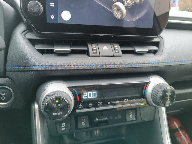

na razie nie planuję dłuższych wyjazdów , w listopadzie trasa 250km w jedną stronę, a tak to w koło komina z jednego końca miasta na drugi, w korku,  wygląda to tak :
I na dłuższą metę nie wiem czy takim niedogrzanym jeździć , czy nie lepiej wyłączyć Klimę i pozwolić się rozgrzać silnikowi, zanim dojadę do pracy.
Sprężarka klimy jest elektryczna. Nie obciąża silnika.
