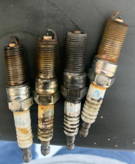

Nie potwierdzam. W Auris wymieniając świece co przepisowe 90tys.km wymieniałem tak naprawdę dobre świece na nowe. Ostatnio wymieniłem świece po przebiegu ponad 200 tys.km (około 5 lat)  i jedyne na co mechqnik zwrócił uwagę to to, że ciężko się wykręcały i ztego powodu zasugerował jednak częstsze zaglądanie do świec.

Odp: Wymiana świec zapłonowych w 1NZ-FXE
« Odpowiedź #9 dnia: 21 Października 2025, 12:34:06 »
Świeca po ponad 200 tys.km

@przmor Pomijając rdzę to coś nie halo ze spalaniem.

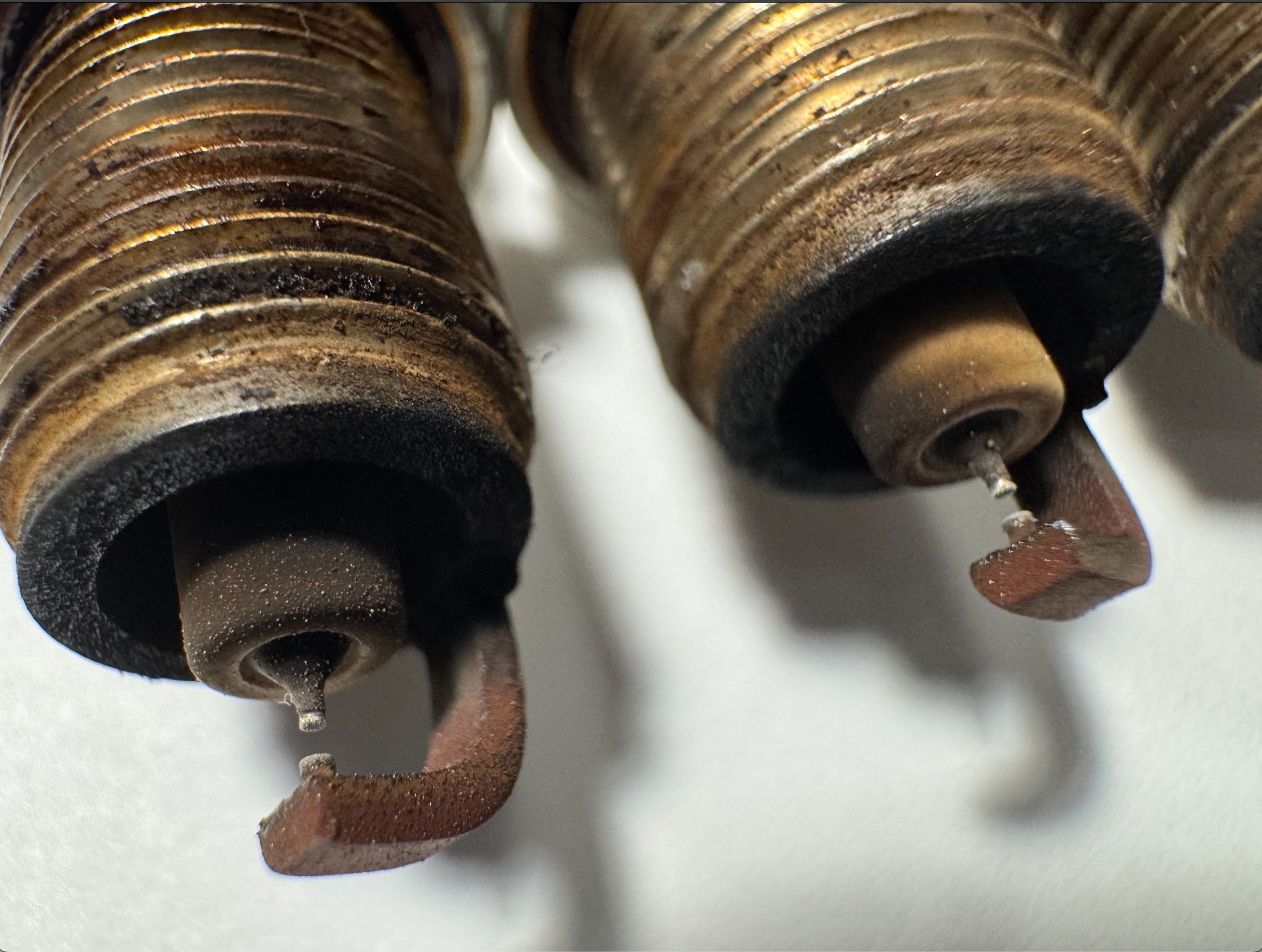

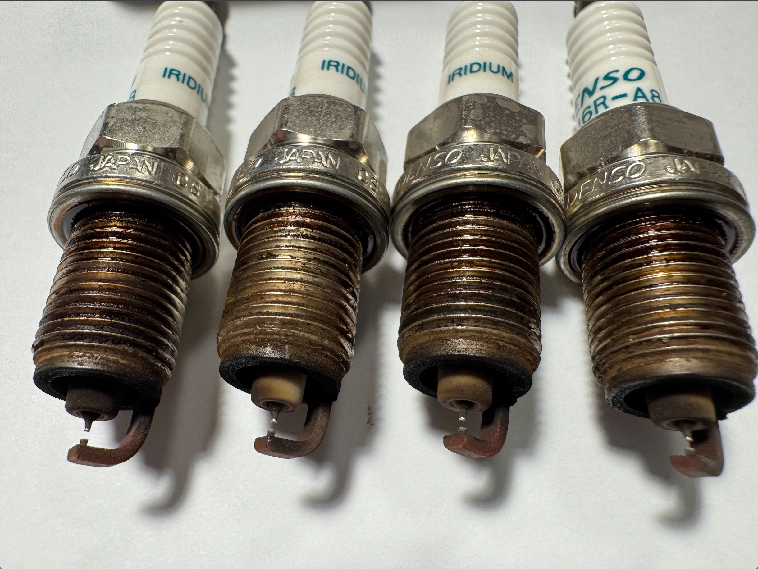

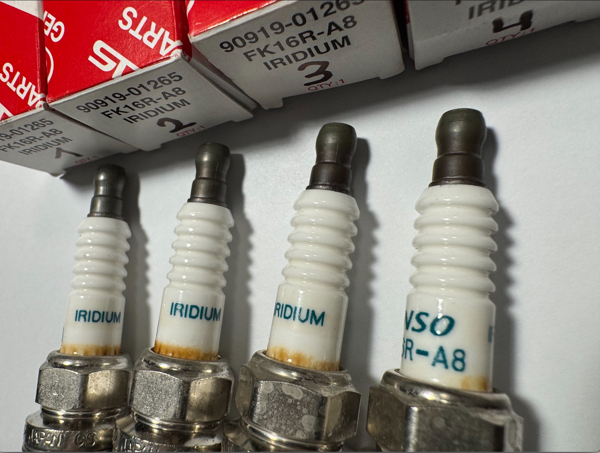

Jestem po wymianie świec w Toyotowskim 1NZ-FXE. Moim zdaniem fabryczne świece po 53 tys. km i 10 latach śmietnik, wszystkie cztery sztuki. Na izolatorze raczej nie powinno być tych przebarwień.
