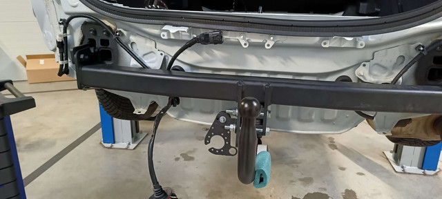

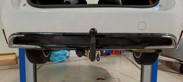

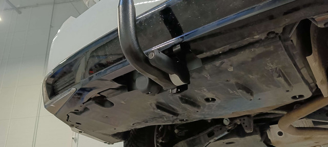

Mam pytanie mógłbyś wrzucić foto jak wygląda ten hak? Jest odpinany? Jakiej firmy? Czy była potrzeba podcięcia zderzaka? Jeśli tak prosiłbym o foto jak to wygląda.

« Odpowiedź #3 dnia: 28 Października 2025, 08:18:35 »
GDW
Wiązka ze złączem 13-pin dedykowana,
System kuli haka:    wypinany pionowo,
Maksymalna masa przyczepy:    1550 kg,
Nacisk pionowy na kulę:    90 kg,
Podcięcie zderzaka jest niewidoczne,
Homologacja europejska.

Dzięki za odpowiedź. Mam dokładnie taki hak jak Colin napisał. Jedyny problem to wysokość montażu. Hak jest tak nisko, że nie dam rady wyjechać z garażu podziemnego.

Serdecznie dziękuję za konkretne fotki!
Nie wspomniałem a to chyba istotne - ja mam wersję gr sport. Czy w takim wypadku podcięcie jest większe a za tym bardziej widoczne? Czy dysponujesz może zdjęciami z montażu haka w gr sport? Prosiłbym o wrzucenie.
Rozumiem, że ew. U Ciebie Colin można zainstalować takowy?

« Odpowiedź #6 dnia: 29 Października 2025, 12:46:53 »
Podcięcie będzie na wymiar podobne, nie mam foty.
Tak, można.
