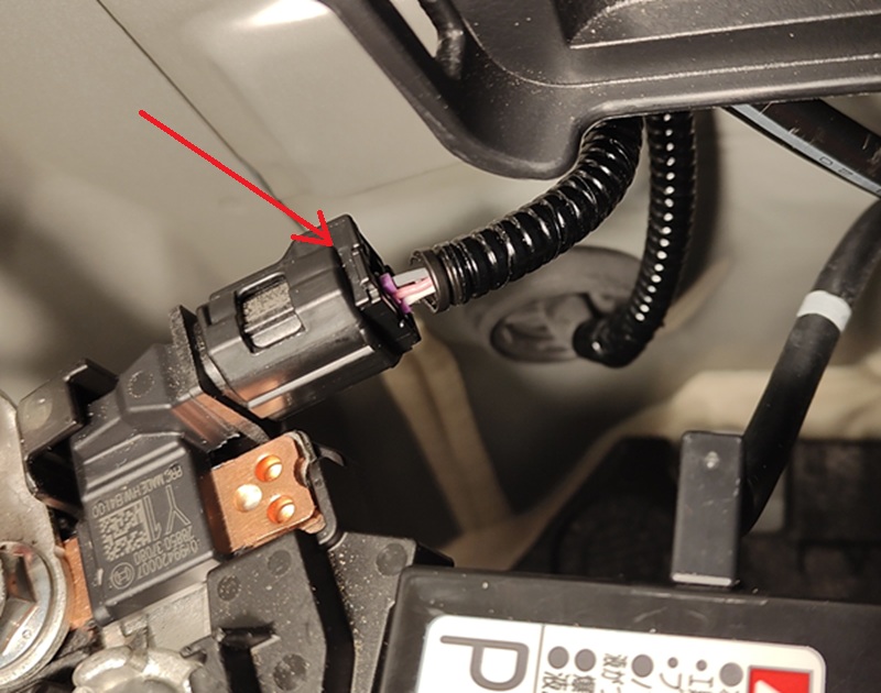

Jak rozpiąć wtyczkę systemu IBS przy ujemnej klemie akumulatora - no tak aby czegoś nie urwać ?. Wtyczka ma mały luz w lewo i w prawo ale coś ją blokuje i nie chce się wysunąć.
Tak to u mnie wygląda .

A w czym jest problem? Naciskasz na to "zwolnienie blokady" a wtyczka dalej siedzi? Spróbuj tam wcisnąć mocniej albo jakimś śrubokrętem bo chyba za słabo tą blokadę naciskasz. (bo rozumiem że naciskasz? ;p to po drugiej stronie czerwonej strzałki, od strony blachy na zdjęciu)

Przyjrzyj się dokładnie jest tam języczek. Wciskasz całą wtyczkę lekko w stronę słupka akumulatora(tak jak byś ją chciał założyć) wtedy naduszasz języczek i ciągniesz całą wtyczkę odwrotnie niż w pierwszym kroku(od słupka akumulatora).

Dzięki za porady :)
