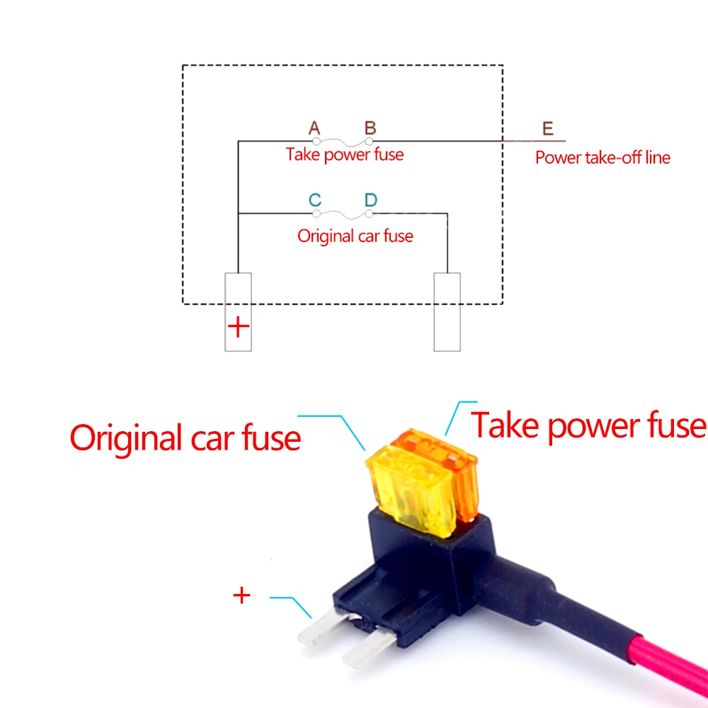

Ja mam kompaktową ładowarkę (nie wystającą) i na niej kamerkę i telefon. Nie narzekam. Dlaczego nie możesz mieć dwóch urządzeń z jednej ładowarki?
A samą kamerke to najlepiej wpiąć do skrzynki z bezpiecznikami przy pomocy przejściówki. Tylko jeszcze nie wiem w który bezpiecznik można się bezpiecznie wpiąć.

Cześć. Jako że korzystam z trybu parkingowego zastosowałem Adapter zasilania mini-USB do samochodu Viofo podłączony bezpośrednio do skrzynki bezpieczników znajdującą się za małym schowkiem kierowcy. Są tam dwa wolne gniazda bezpieczników które mają tylko jeden pin i jest tam stałe zasilanie. Kupiłem pasujący bezpiecznik i do niego przylutowałem kabelek zasilający.

Nie odpinam nigdy. W zasilaczu jest funkcja automatycznego odcinania zasilania po spadku napięcia aku.
