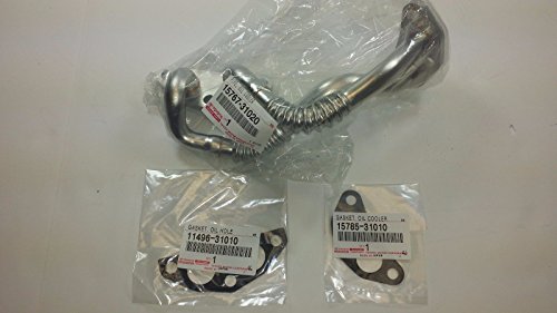

A tak na marginesie, to ma ktoś może jakieś info nt. wymiany tych felernych węży we własnym zakresie? Czy są dostępne poprawione części, bo w sumie sama wymiana nie wygląda na jakąś wybitnie trudną. Dostęp, przynajmniej w Siennie, jest bardzo dobry  :o

Zamawiasz w ASO metalowe (chyba po RX350 wychodzą metalowe) i wymieniasz.
Nie pamiętam, czy to były 2 czy 3 stówki, ale żaden kosmos i roboty może na 2-3h.
Gdzieś na forum były numery części - popatrz w szukajce.

Dzwoniłem dzisiaj do ASO i koszt tej "dwururki" to 616 zł, a numer części to 15767-31020.

Chyba nie mówimy o tym samym elemencie, a chodzi o 15772-31030.

Chyba rzeczywiście mówimy o dwóch różnych częściach. W każdym razie problem dotyczy tej, której numer podałem:

Problem dotyczy tego, że Ty piszesz o elemencie, który nie występuje w każdym 2GR, a jedynie w tych, które mają chłodnicę oleju, podczas gdy ja piszę o części z pierwszego wpisu tego wątku, która do tyczy wszystkich, bez wyjątku 2GR'ów z początku produkcji.

15767-31020
Poczekaj miesiąc, może warto dla kilku stów. Sprawdź tylko czy jest ten przewód w dobrym stanie. Jak coś to polecam E-bay:
http://www.ebay.com/itm/TOYOTALEXUS-1576731020-GENUINE-OEM-LOWER-PIPE-/281719825543?hash=item4197cf6487:g:nmYAAOSwJSJXGImQ&vxp=mtr

Muszę jeszcze sprawdzić ten przewód, o którym piszesz, czytając stronkę do której linka znalazłem w tym wątku a także  z jego tytułu wywnioskowałem, że to chodzi o przewód chłodnicy oleju. W każdym razie dzięki za zwrócenie uwagi  <zolta> EDIT- ten oczywiście też jest z gumową wstawką  :grin:

Jest wymieniony w pierwszej akcji.  To jest właśnie Oil Hose. Ja czekam już 7 tygodni...

To jest ten przewód, o którym pisał marcin, a nie do chłodnicy.
