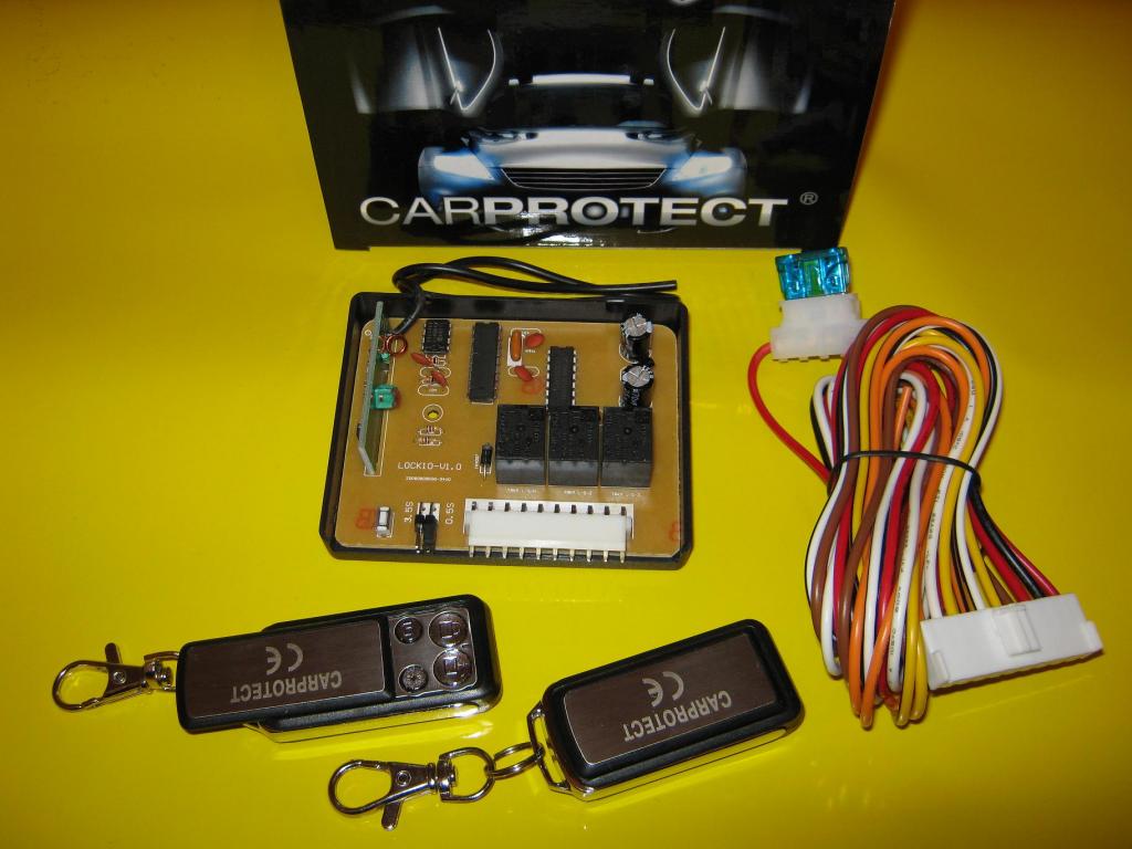

Robi wstawił fotkę. Zworka ma być ustawiona tak jak na fotce. Chyba jednak fabrycznie centralka ustawiona jest na elektrykę,nie pneumatykę. No chyba że coś kombinowałeś ze zworkami.
Robsajson
Odp: Centralny zamek ( centralka zamka ) camry 2.2 .
« Odpowiedź #39 dnia: 26 Września 2013, 21:23:38 »
Ja mam jeszcze jedną zworkę, której nie widać na zdjęciach.Steruje ona rodzaj podawanego sygnału(+/-).
W takich centralkach jest to ustawione na + a czas sygnału na siłownik sterowany elektrycznie.Dodatkowo są osobne przewody do sterowania pneumatyką(pomarańczowe).Powinno to działać tak jak jest podłączone chyba, że sygnał jest przestawiony na +.
Najlepiej aby kolega zrobił dokładniejsze zdjęcia centralki, bo te z netu są jakie są  :roll:

Witam Ponownie . Zworki zamieniłem faktycznie była taka możliwość z 0,5 na 3,5 podpiąłem wszystko ponownie zaprogramowłem piloty i NIC nie działa dalej   :wallbash:
