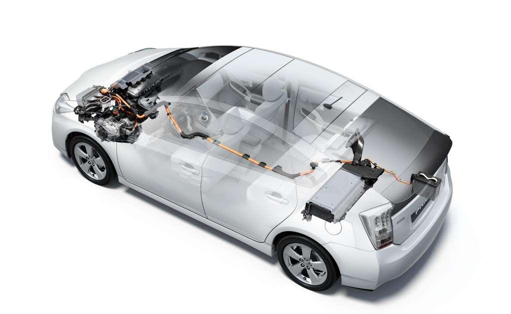

Mam do Was pytanie. Rozmawiałem z mechanikiem z Irysowej który twierdzi ze baterie w P3 sa dłużej żywotne niz te z Auris 2 ponieważ sa lepiej wentylowane bo znajdują się w bagażniku a w Aurisie pod tylnym siedzeniem. Czy to potwierdzacie? Pytam bo myślę o kupnie P3.

Przecież w Priusach (a na pewno w P3) bateria nie jest w bagażniku, tylko pod tylną kanapą.

« Odpowiedź #108 dnia: 13 Lipca 2018, 01:52:13 »
Odp: PRIUS - problem z baterią HV
« Odpowiedź #109 dnia: 13 Lipca 2018, 01:55:26 »
Auris II TS na 100% ma baterie pod tylna kanapa a nie w bagazniku.
« Odpowiedź #110 dnia: 13 Lipca 2018, 07:34:54 »
Priusowner, to zdjęcie z Aurisa I i w nim jest tak jak w PII i PIII - w bagażniku, za oparciem siedzeń.
W Auris II bateria jest pod siedziskiem pasażerów - nie w bagażniku i o ten model pytał mbauris.
Mbauris, żeby potwierdzić tę tezę potrzeba przebiegów ponad 200tyś w obu autach w tych samych warunkach, i to raczej w ciepłych krajach. W/g mnie raczej mało prawdopodobne.

Chyba wszystkie nowsze w tym i lexusy mają juz pod tylną kanapą baterie. Starsze - w tym i w moim GS450h 2007 do 2011 - za tylną kanapą czyli w bagażniku.
