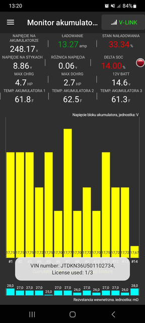

Czy okazjonalnie występujący kod błędu P0A80 przy P3 2010 (153k przebiegu) musi oznaczać ewentualność regeneracji ogniwa/wymiany ogniw/baterii czy problem może leżeć w 12v aku? Napięcie waha się między 11.9 a 12.5 w spoczynku
a przy rozruchu jakie napięcie? Przy rozruchu samochód pobiera ponad 20A, dokładnie nie mierzyłem
Tego akurat nie sprawdzałem.
14.6V w rozruchu. Dziś znowu wyskoczył P0A80 i cyknałem screena z Dr Prius. Zakładam, ze róznica napięć 0.06V jest akceptowalna?
Offline diuk
  • Wiadomości: 125
Odp: PRIUS - problem z baterią HV
« Odpowiedź #274 dnia: 18 Marca 2024, 16:48:25 »
Podepnę się.
nie sprawdzisz napięcia na aku 12V gdy działa przetwornica HV -> 12V
nie sprawdzisz różnic napięć na parach ogniw HV gdy działa ICE i ładuje baterię HV
do rozruchu ICE używany jest MG1, który pobiera energię z akumulatora HV, mały aku 12V ma za zadanie jedynie włączyć przekaźniki włączające baterię HV
