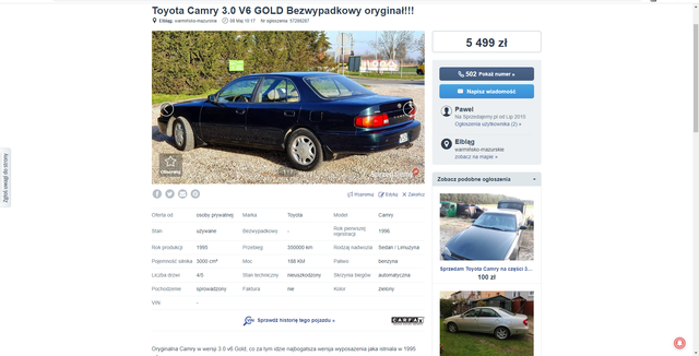

https://sprzedajemy.pl/toyota-camry-3-0-v6-gold-bezwypadkowy-oryginal-elblag-2-6bea9f-nr57286287
Cześć, jestem nowa na forum i chciałam poprosić o poradę. Planuje kupić na drugi samochód Toyote Camry, znalazłam taką na sprzedajemy.pl. Brat rozmawiał z właścicielem i dostał takie info: do poprawek lakierniczych, klar schodzi z tyłu klapy, był wymieniany próg, wymieniany lewy błotnik (pies pogryzł), klimatyzacja działa.
Teraz pytanie czy warto kupić czy raczej sobie odpuścić i kupić coś nowszego, plus jak wygląda sprawa z częściami zamiennymi? Czy na coś zwrócić uwage przy ewentualnym zakupie?
Pytanie czy chcesz kupić Camry czy tanie wozidło do jeżdżenia. Tania Camry bywa droga. Droższy jest tylko tani Lexus ;)

Jeśli tak, to znajdź coś w przyzwoitym stanie blacharskim i będzie ok. Idealnie byłoby gdyby jeszcze miało tylną belkę ;)
Mechanika w Toyocie ma to do siebie, że jak raz zrobisz to zapominasz. Alfa zdaje się nie mieć tej przypadłości (przynajmniej tak wnioskuję po przebojach znajomego z GTV6 '83).

Osobiście nie pchał bym się w Camry.Marcin i kilka osób z forum, to ogarnie ale stara Toyota, to trudny temat. Zaczyna brakować części a tylna belka, która nie jest już praktycznie dostępna robi swoje.Jeżeli chcesz takową zakupić, ja poszedłbym w 4 generację, chociaż jej tył jest porażką  :song:
