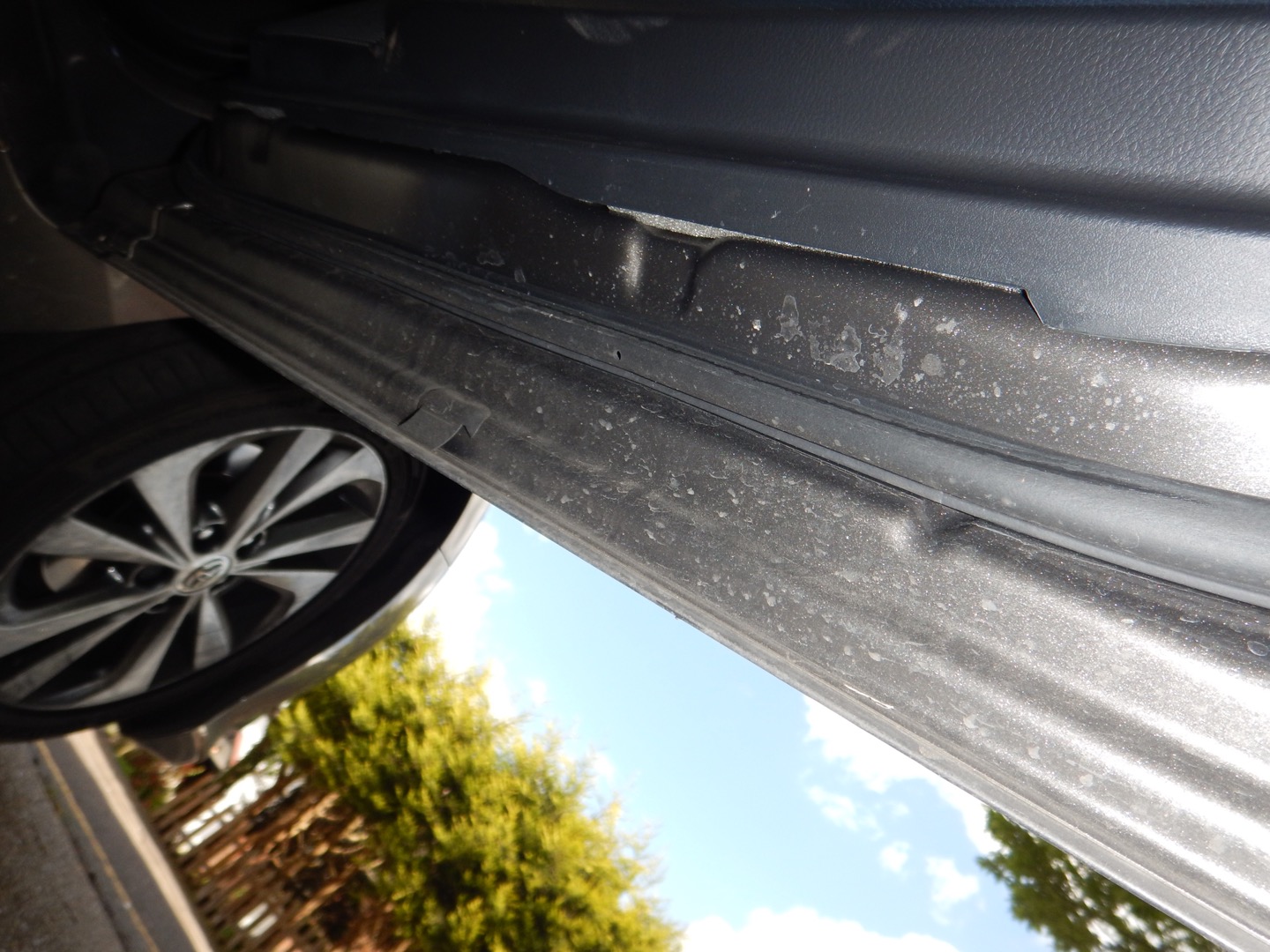

« Odpowiedź #52 dnia: 14 Maja 2017, 12:10:20 »
Potwierdzam. Sorki za odgrzewany kotlet. Że facet to dojrzał. On to już na siłę szukał powodu, aby się usprawiedliwić przed żoną, że mu się to auto nie podoba.
Jest położona warstwa clarlack, ale marną warstwą lakieru bazy. A te ubytki to nie łuszczący się lakier, a odchodząca masa uszczelniająca dwie warstwy ramy drzwi.
Na spodzie wcale nie ma niczego oprócz antykorozji, po 2 latach już mi koroduje podwozie. Przecież ten chwyt marketingowy 12 lat to pic na wodę.
Moim zdaniem nie warto się szarpać z Toyota, bo szkoda paliwa, czasu i nerwów.

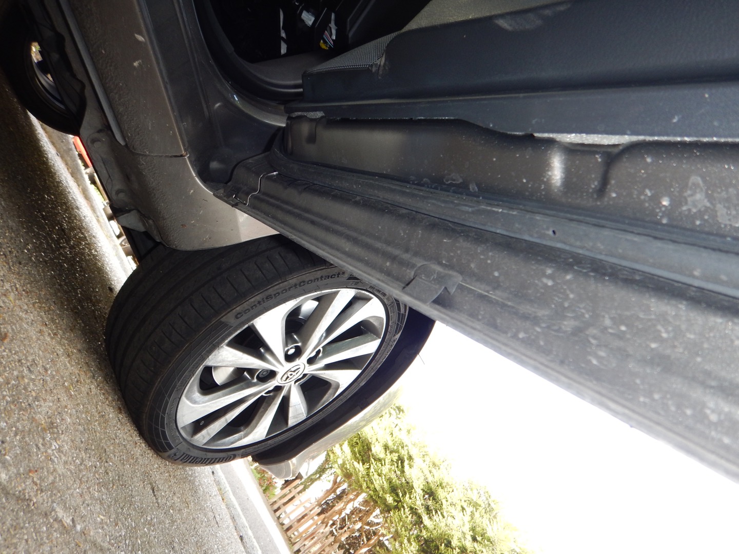

« Odpowiedź #53 dnia: 14 Maja 2017, 13:44:43 »
macie chyba nie fart  :thumbdown:  az dzisiaj sam sprawdzilem i u mnie wyglada to normalnie :

« Odpowiedź #54 dnia: 14 Maja 2017, 14:01:18 »
Bardziej chodzi o przednia cześć tej ramy, gdzie jest łączenie twoich elementów ze sobą, tam gdzie wspomniana jest pasta uszczelniająca. Jeżeli masz matową powierzchnię to masz to samo, lakier zejdzie Ci pod paznokciem. Widzę, że masz ciemny kolor, być może trudniej do dostrzec. Ja sprawdzałem miernikiem :( lipa - 20 mikronów czyli grubo poniżej normy.
Tam kolega pisał coś o tłumaczeniu, że taka technologia malowania. Mogę się zgodzić. Tez była  u Nas we firmie taka wpadka niedomalowanej klapy. Reklamacja w setkach tysięcy poszła w przeciągu 14 dni. Nie dziwie się postawy Toyoty.

« Odpowiedź #59 dnia: 14 Maja 2017, 21:13:53 »
Może i są do pupy jak opisujesz, ale to co przedstawiłem na moim przykładzie to delikatnie jest niepoważne.
Ja mam to w d... bo auta mam tylko na czas leasingu, ale to nie ma nic wspólnego z minimalna jakością, ale dla innych może to być dramat. Podłoga wyglada jeszcze gorzej, przypomina mi to Ford Fokus z lat 90, kiedy po 6 miesiącach, był cały rdzawy od spodu. Nie będę się bawił w reportera dochodzeniowego, każdy może sobie zajżeć pod spod wozu.
