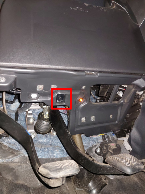

« Odpowiedź #69 dnia: 11 Listopada 2024, 21:37:54 »
Proszę o wskazówki gdzie znajduje się ten przycisk zerowania układu monitorowania ciśnienia w ogumieniu w mojej Toyocie Verso 2014 rok. Instrukcja mówi że pod kolumną kierownicy ja jednak tam nic nie widzę

« Odpowiedź #70 dnia: 12 Listopada 2024, 11:49:29 »
Przy samym dole widać przycisk:
tpms-switch" border="0
<a target='_blank' href='https://pl.imgbb.com/'>image htlm[/url]

Offline Roboblox
Odp: Kalibracja/reset czujników TPMS (czujnik ciśnienia w oponach)
« Odpowiedź #73 dnia: 30 Listopada 2024, 07:33:05 »
<a href="https://ibb.co/y89fYpL"><img src="https://i.ibb.co/P5Lm9MB/tpms-switch.jpg" alt="tpms-switch" border="0">[/url]
Może dziwne ale w mojej verso nie ma tego przycisku. Szukałem ja, szukało 2 wulkanizatorów i nic. Podjadę do ASO zapytać
Wysłane z mojego SM-A226B przy użyciu Tapatalka
