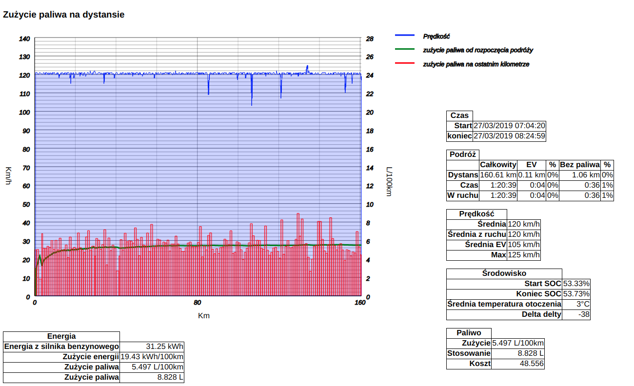

Jazda pod wiatr (tak mi się wydaje, bo w drugą stronę spalanie było lepsze)
https://mariuszs.github.io/hybrid/120kmh.html

Fajny pomiar. Podzielisz się plikiem txt z telemetrią? (eksport z hybrid assistant reportera). Zadowolę się również wersją z wymazanymi pozycjami GPS, jeśli nie chcesz się tym dzielić.
Hmm i tu widać różnicę P3 vs P4
1. BSFC na poziomie 215g/kWh (w P3 o około 5% gorzej)
2. Zwiększony zakres obrotów dla MG1 (ponad 11000), przez co MG2 się wolniej kręci. Dzięki temu MG2 ma obroty < 1000rpm i produkuje dużo mniej energi niż w przypadku p3, która wędruje z zazwyczaj 15% stratą do MG1. W efekcie w p4 przy 120km/h prawie cała energia idzie w koła. Chętnie porównam dane telemetryczne (jak mój p3 wróci od lakiernika) dla podobnych warunków.
