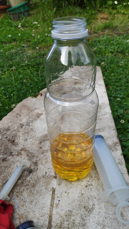

« Odpowiedź #23 dnia: 06 Czerwca 2024, 23:39:10 »
https://i.postimg.cc/tgxXC2cB/2024-06-06-16-47-05-271.jpg
taki byl kolor.. 0.5; odessalem.. nie wiem moze mogle drugiej tyle przepuscic przez uklad...ale noc mne gonila..
