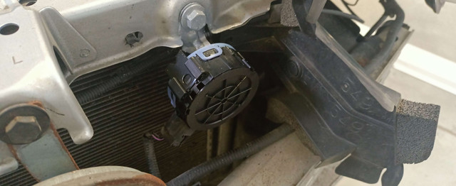

Ten głośniczek kosztuje
 MSRP $76,77
https://autoparts.toyota.com/products/product/speaker-assy-vehicl-8657042030
a wyszukanie uszkodzenia, z montażem w ASO to będzie ładny brzęczek. :laugh:

No to wypnij wtyczkę z tego głośniczka i sam sprawdź czy auto pojedzie na EV. A potem twórz teorię o "awaryjności" :)

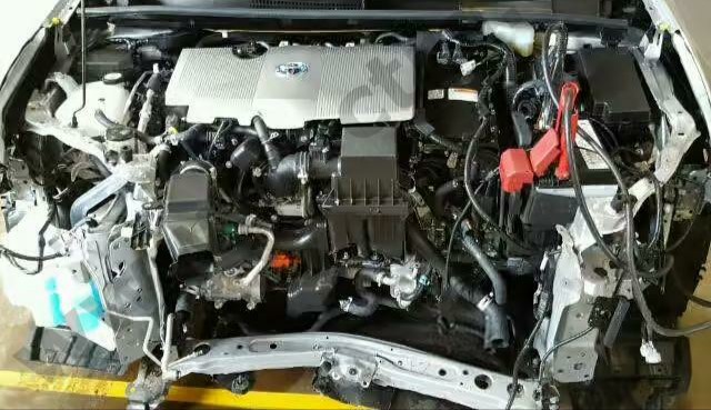

Wozy ściągane że stanów po dzwonie non stop trafiają do PL z uszkodzonym głośnikiem lub bez niego a nawet z wyrwaną jego wiazką. Jeżdżą normalnie czy to na prądzie czy na paliwie. Na zegarach masa alertow o usterce.

Offline calzone
  • Wiadomości: 239
  • Samochód:: RAV4 hybrid
Odp: Rzeczywiste spalanie RAV4 hybrid i zasady ekonomicznej jazdy
« Odpowiedź #479 dnia: 02 Stycznia 2024, 20:23:37 »
I to jest wszystko. Auto jeździ na EV jak zwykle.
