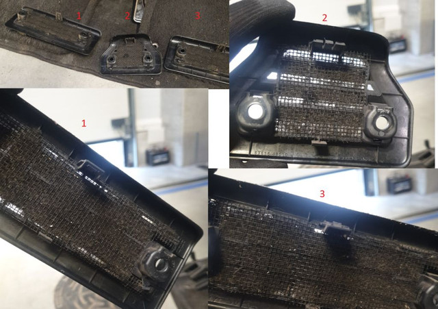

I to co powtarzam non-stop - najważniejsza jest systematyczne sprawdzanie układu chłodzenia baterii HV.
Jeżeli nie jest to wykonywane w interwale minimum co przegląd to bateria ugotowana.
ASO NIE MA tej czynności NA KARCIE PRZEGLĄDOWEJ
Przykładowy temat z dzisiejszego RX400h z USA. Zapewne filtry jeszcze mają na sobie kurz z Boston - Massachusetts
