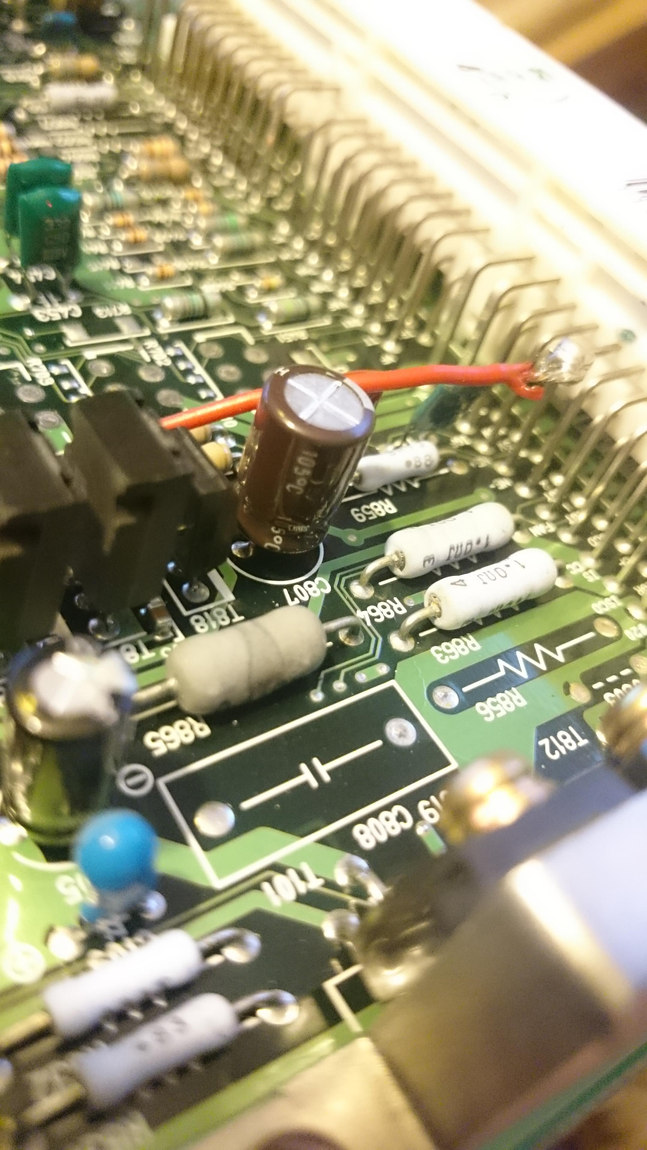

Wypalona została jedna ze ścieżek naprawiłem ją jednak to nie wystarczyło.  http://obrazki.elektroda.pl/9493958700_1498505385.jpg
Zauważyłem że najprawdopodobniej spalony jest także rezystor  ten szary z przepalonym środkiem jest na nim napisane 0,430K rozumiem że chodzi o 430ohm. Kupuje rezystor wstawiam i ma działać tylko jakiej mocy mam kupić ten rezystor? Bezpośrednio z tego rezystora prąd
 idzie na grzałkę.
« Ostatnia zmiana: 26 Czerwca 2017, 22:54:26 wysłana przez imt579 »
