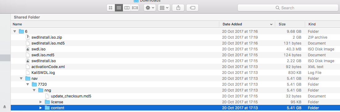

nie wiem Panowie jak u was ale moj upgrade w calosci ma 7.68BG ! (ten plik swdiInstall.iso.zip 2GB to zip z pliku 2.22GB)
screen shot:
« Ostatnia zmiana: 22 Października 2017, 16:48:06 wysłana przez Draco »
Odp: Toyota Touch 2 - aktualizacja
« Odpowiedź #32 dnia: 22 Października 2017, 16:52:04 »
u mnie po rozpakowaniu miał 4GB coś ale bez problemu po formatowaniu pendrajwa na FAT32 poszło. Kolega widzę też ma maka jak ja z którego u mnie również nie poszło, udało się dopiero z Bootcampa na winie.

Ja odpakowywałem pod Linuxem (CentOS), i było OK, 4218MB zip'a odpakowało się na 4.3GB zajętości, czyli niewiele urosło (zip raczej wszystko zebrał do kupy niż spakował). Spróbuj może odpakować jakimś innym programem? Albo poszukaj kompa z Windowsem/Linuxem...

spoko Panowie  wszystko jest ok po z ZIPowaniu pliku .iso 2.22GB do 2GB i przegraniu na USB i rozpakowaniu jest OK.

To jest mega dziwny problem, ale cóż - ja ci działa.... Pamiętaj, że tam też są pliki md5, z sumami kontrolnymi, więc zawsze można samemu sprawdzić, czy jest OK (soft przy update pewnie też to robi).

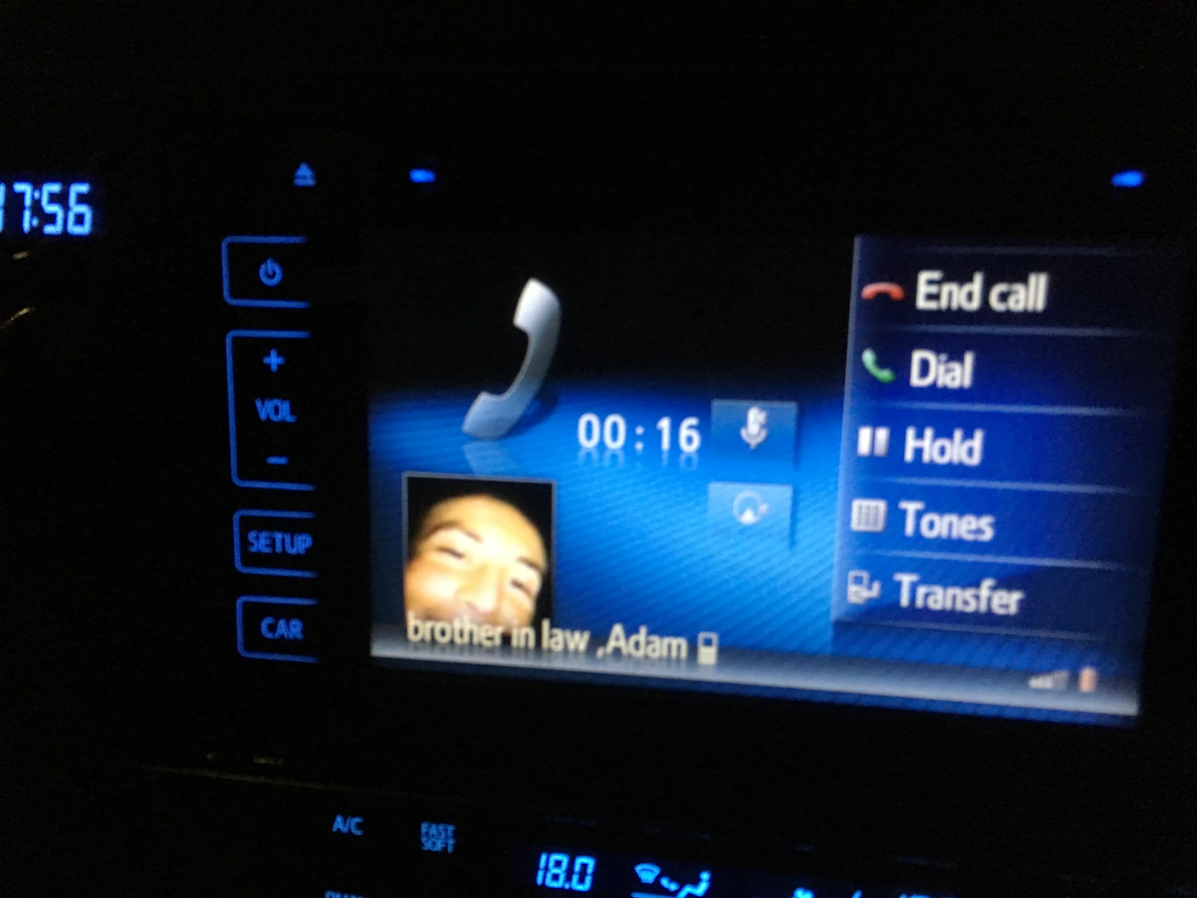

dzisiaj podczas rozmowy telefonicznej ze szwagrem zauwazylem zmiany w wersji 10  <taniec> , poprzednio nie bylo wyswietlanych zdjec z telefonu na ekranie a teraz SA  :good: :song:  ... (trzeba po zainstalowaniu upgrade "uaktualnic" ksiazke adresowa w samochodzie)
Było w 6.9.1
