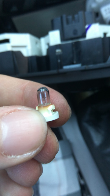

Hej,
Może odkopię, ale jestem po wymianie żaróweczek. Zacznę od teorii, cena żaróweczki w ASO to 17,88 brutto (Carter Gdańsk). Jest to żarówka wraz z obejmą, więc tylko wsadzić i będzie działać. Na obejmie znajduje się żarówka, jeśli mnie pamięć nie myli, 1,2W. Kupiłem taką żaróweczkę z wąsami, która była zbliżona rozmiarem do oryginały) i wsadziłem w obejmę. Był lekki luz, jednak po zaciśnięciu wąsów żarówka już się nie ruszała. Obejmy są twarde, raczej nie ma szans ich uszkodzić gdyż lekko wychodzą ze swoich miejsc.

Sama żarówka oryginalna wygląda tak:
IMG-20181014-123259" border="0
Kolor podświetlenia nadaje kawałek gumki naciągnięty na żarówkę (tak, to rozwiązanie oryginalne). Czas wymiany to około 30 minut, na spokojnie by niczego nie pourywać  :-)
