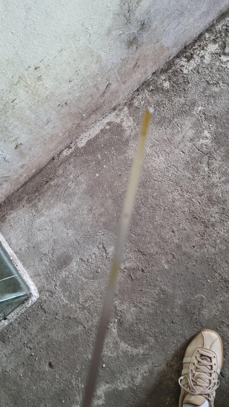

Offline mechu
  • Wiadomości: 5251
    • Meszyński Car Audio
Odp: wymiana oleju auris 1.6 vvti
« Odpowiedź #31 dnia: 17 Lipca 2023, 15:08:50 »
I właśnie wtedy nic nie widać bo się rozmazuje.
Ja sprawdzam po nocy i tylko pierwszy pomiar jest ok

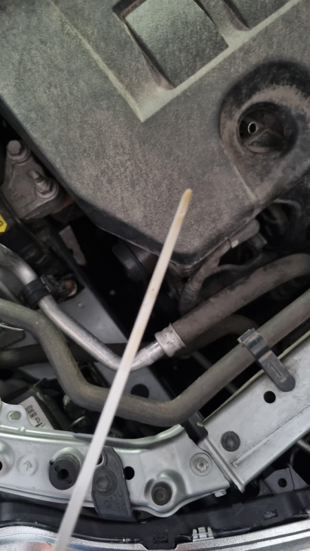

Offline wk2021
« Odpowiedź #35 dnia: 18 Lipca 2023, 09:56:58 »
Próbowałem zrobić wyraźne zdjęcie ale pierwszy raz spotykam się z tak rozmazanym bagnetem. Przepraszam za jakość ale lepiej nie mogłem uchwycić.
