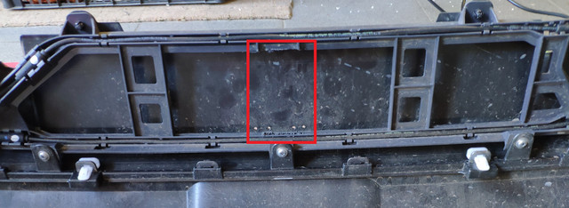

Kwestia wycięcia na hak i kwestia anteny często się pojawia - dla ułatwienia zrozumienia o czym jest mowa przesyłam zdjęcie fragmentu zdemontowanego zderzaka z anteną - na zdjęciu kolorem czerwonym zaznaczone jest miejsce po usuniętej części ramki anteny otwierania klapy (usunięty łącznik podobny był do dwóch pozostawionych i widocznych po bokach, to właśnie ten łącznik jest przyczyną omawianych w wątku problemów) - w przypadku mojego haka uznałem, że łatwiej jest usunąć ten łącznik niż przesuwać całą ramkę - rozwiązanie sprawdziło się - antena bez przesuwania i z zamontowanym hakiem działa lepiej niż przed montażem haka.
Pozdrawiam,
Wada

Elegancko!
U mnie też tak próbowałem, niestety dolna część ramki haczyła o hak (szczególnie przy założonej kuli) i musiałem się jej pozbyć.
