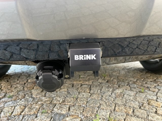

u mnie to tak wygląda
Wysłane z mojego SM-N986B przy użyciu Tapatalka
Offline Hillbilly
  • Wiadomości: 1840
  • Samochód:: Rav4 Hybrid 4x4
Odp: RAV4 montaż haka
« Odpowiedź #461 dnia: 26 Maja 2022, 20:06:46 »
U ciebie wygląda ok. Do takiego cięcia bym się nie przyczepiał.

« Odpowiedź #462 dnia: 26 Maja 2022, 21:45:39 »
Też się nie czepiam. Nie wygląda źle i jest mega łatwy montaż

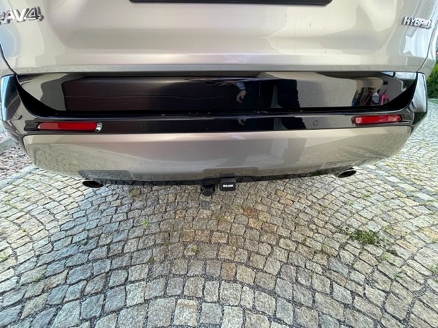

« Odpowiedź #463 dnia: 27 Maja 2022, 08:40:56 »
2" border="0
1" border="0
czujnik przesunięty w prawo, tak mniej więcej w połowie odległości między hakiem a krawędzią auta. Pasuje mi to, bo nie załącza się przez przypadek przy zakładania haka. nie pika mi nic przy kierunkowskazach jak mam przyczepkę ale nie sądzę, że coś z tym specjalnie robili. tak już chyba jest.
« Odpowiedź #464 dnia: 27 Maja 2022, 08:59:19 »
Ja mam antenę w standardowym miejscu (czuli kula haka przechodzi przez nią) i nigdy mi się przypadkiem klapa nie otworzyła podczas zakładania haka lub czegoś na hak.
Pikania zależą od rodzaju modułu wiązki, niektórzy koledzy mieli tak, że po podpięciu przyczepki / bagażnika na rower - podczas włączania kierunkowskazów coś im tam skrzeczało.
Dało się to wyłączyć w module.
Jest jeszcze kwestia dezaktywacji czujników cofania przy podpiętej przyczepie - u mnie niestety to nie działa i przy cofaniu mam pikanie czujników.
Wiem, że są moduły wiązki które potrafią to blokować, jest do tego jeden z kabelków w wiązce.
Niestety mój tego nie robi. Muszę każdorazowo wyłączać pikanie przy cofaniu lub je po prostu ignorować.
