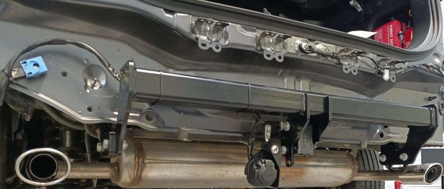

Przymierzam się do zamontowania haka wypinanego pionowo Westfalii.  Po tym jak w ASO mi zaśpiewali 1600 za samą robociznę (no bo niby 4 godziny to miałoby zająć), to stwierdziłem że im podziękuję i sam sobie to zamontuję.  No ale jak już mam grzebać w tym, to chciałbym to zrobić dobrze i zamówiłem do wiązki dedykowanej jeszcze wiązkę uzupełniającą do zasilania pin 10/11.
Teraz o ile wpięcie dedykowanej wiązki wydaje się proste, to podpięcie przewodu sterującego przekaźnik w wiązce uzupełniającej nie jest dla mnie jasne.  Wiem, że na pewno mogę wpiąć to do bezpiecznika pod który już wpiąłem rejestrator, ale to jest po drugiej stronie auta i jeśli można znaleźć ten "terminal 15" gdzieś bliżej, to nie musiałbym odsłaniać te wszystkie progi, słupki, itd.
Czy ktoś może orientuje się, czy jest gdzieś z tyłu pociągnięty przewód z tym "switched positive", do którego można się podpiąć?

musisz dokładnie przekopać forum. To dość specyficzne pytanie. Kilka osób pamiętam montowało samemu, ale nie wszyscy dodawali tę wiązkę.
Co do ceny usługi w ASO - taka ona jest i nie ma się co dziwić. To kupa roboty. Serwisy nieautoryzowane wezmą niewiele mniej.
Dlatego najlepiej zakładać zaraz po zakupie. Zazwyczaj ASO robi to gratis.
Ciekawe jak Ci pójdzie z czujnikiem klapy :)
