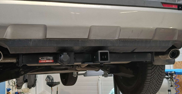

Ja wolę amerykański kwadrat z polskim homologowanych adapterem.
O taki? ;)
Online topoll
  • Wiadomości: 6829
RAV4 montaż haka
« Odpowiedź #919 dnia: 08 Maja 2025, 13:16:43 »
Dokładnie taki ;)
A jak z otwieraniem bagażnika kopniakiem?
« Ostatnia zmiana: 08 Maja 2025, 13:19:18 wysłana przez topoll »

« Odpowiedź #922 dnia: 09 Maja 2025, 13:12:35 »
Witam
a można wiedzieć jaki jest nr tego amerykańskiego haka ? Pasujący do rav4 2025
Vevor ile ?
Online topoll
  • Wiadomości: 6829
Odp: RAV4 montaż haka
« Odpowiedź #923 dnia: 09 Maja 2025, 13:54:35 »
NT-1246
