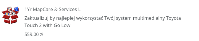

Najtaniej to będzie chyba kupić za 190zł kod tutaj https://www.ebay.pl/itm/2019-2-Code-activation-maps-Toyota-Touch-Go-Toyota-Touch-Go-Plus-Europe-/112827837305  a później wklepać zgodnie z instrukcją.
W sklepie polskim Toyoty będzie to kosztowało 500zł, więc znacznie drożej.
Jak będziesz miał kod to same mapy pobierzesz stąd: http://mapupdatecontent.toyota-europe.com/Updates/Toyota/6.14.0L_EU/6.14.0L_EU.zip (wersja LOW), jeśli masz rozpoznawanie mowy i budynki 3D to musisz pobrać wersję HIGH.
http://mapupdatecontent.toyota-europe.com/Documents/Dealer%20Guide/MapUpdate_16MM_DealerGuide_English.pdf
Ta aktualizacja zawiera również duży lifting oprogramowania Toyota Touch 2, więc wydaje się że warto.
https://blog.toyota.co.uk/toyota-touch2-with-go-receives-major-software-upgrade
Tutaj masz opisane jak to kupić w sklepie Toyoty https://blog.toyota.co.uk/toyota-touch-2-how-to-update-your-maps-and-software
W tej cenie dostaniesz dwie aktualizację. Moim zdaniem nie warto, czasami jest w tej cenie MapCare na trzy lata, wtedy warto.
