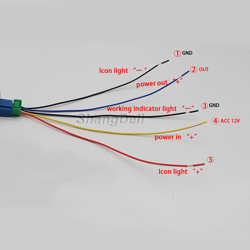

Witam, mam pytanie.
Kupiłem tu https://a.aliexpress.com/_EzpMzJm włącznik, taki bez żadnych ikonek i napisów - z samą diodą sygnalizującą włączenie/wyłączenie. Wpiąłem (4) do 12V i (3) do masy - zadziałało. Ale mam problem z podpięciem kabla USB, który z kolei chcę podłączyć do dostawianej ładowarki indukcyjnej na magnesie: po podłączeniu (2) do plusa USB i (3) do minusa USB, ładowarka zamiast świecić ciągłym światłem, miga. Nie ładuje. Jak podpinam ładowarkę do gniazda zapalniczki, to działa bez problemu.
Ma ktoś pomysł, co to się stanęło? Będę wdzięczny za podpowiedź, na prądach znam się jak Gortat na tabliczce mnożenia...
Pozdrawiam :)
A ładowarka jest stąd:
https://a.aliexpress.com/_EGWhwY4

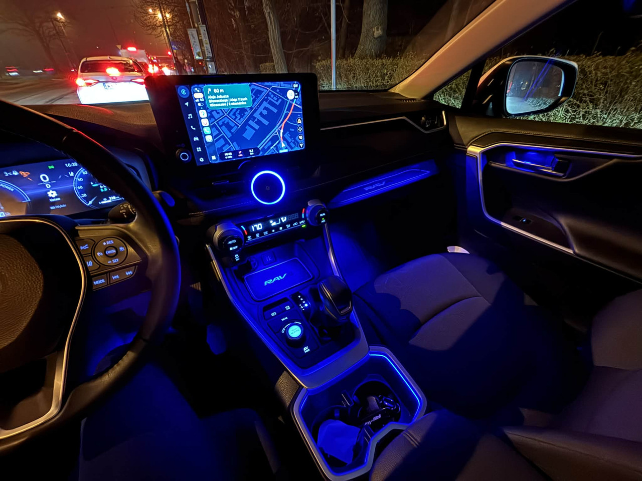

Ta ładowarka jest osadzona na dedykowanym do RAV4 chińczykowym uchwycie do kratek wentylacji (który swoją drogą siedzi niesamowicie mocno i sztywno) i wygląda mniej więcej tak (póki co jest wpięta do gniazda zapalniczki pod panelem klimy, a kabel puszczony za tym właśnie panelem):
P.S.
Po co włącznik do tej ładowarki? Otóż, jeśli się na nią odłoży telefon, to przestaje świecić i zaczyna ładować. Ale jak się tego telefonu nie odłoży, to świeci cały czas i trochę przeszkadza w jeździe. Powyższe zdjęcie tego nie oddaje (nie wiem, czemu tak wyszło), ale podświetlenie tacek, klamek i cupholdera nie jest takie mocne - jest bardzo delikatne i zupełnie nie przeszkadza w jeździe, nawet w absolutnych ciemnościach. Natomiast od tej ładowarki jest troszkę mocniejsze światło.

« Odpowiedź #3838 dnia: 16 Grudnia 2025, 23:42:48 »
Chcesz podpiąć ładowarkę bezpośrednio pod 12V z auta, które przejdzie przez ten przełącznik? Podejrzewam, że tak nie zadziała bo, jak wyczytałem z oferty, ta indukcja potrzebuje 12V ale z ładowarki QC 3.0. Problem polega na tym, że ładowarka z zapalniczki wynegocjuje sobie z ładowarką indukcyjną odpowiednie napięcie a jeżeli podłączysz bezpośrednio pod 12V to tam żadnej negocjacji nie będzie :) Stąd indukcja miga i nie ładuje.

« Odpowiedź #3839 dnia: 16 Grudnia 2025, 23:49:50 »
Ewentualnie pod 2 i 3 możesz spróbować wpiąć decoy/trigger, który załatwi negocjację. Coś takiego
