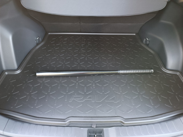

Pakiet zimowo-offroadowy

« Odpowiedź #3815 dnia: 11 Października 2025, 22:48:39 »
Wysłane z mojego 2201117SG przy użyciu Tapatalka
A gdzie łańcuchy?

« Odpowiedź #3816 dnia: 12 Października 2025, 09:27:15 »
A gdzie łańcuchy?
Mam 19-ki. Nie zaczynaj...  :grin: :grin:

« Odpowiedź #3817 dnia: 13 Października 2025, 09:02:26 »
Pakiet całoroczny - Negocjator

« Odpowiedź #3818 dnia: 13 Października 2025, 09:41:10 »
W sam raz na negocjacje z TCE odnośnie łańcuchów na 19stkach, to chyba jedyny sposób. :D

« Odpowiedź #3819 dnia: 13 Października 2025, 10:09:04 »
to powienies miec schowane w drzwiach, jak parasolka w superbie
