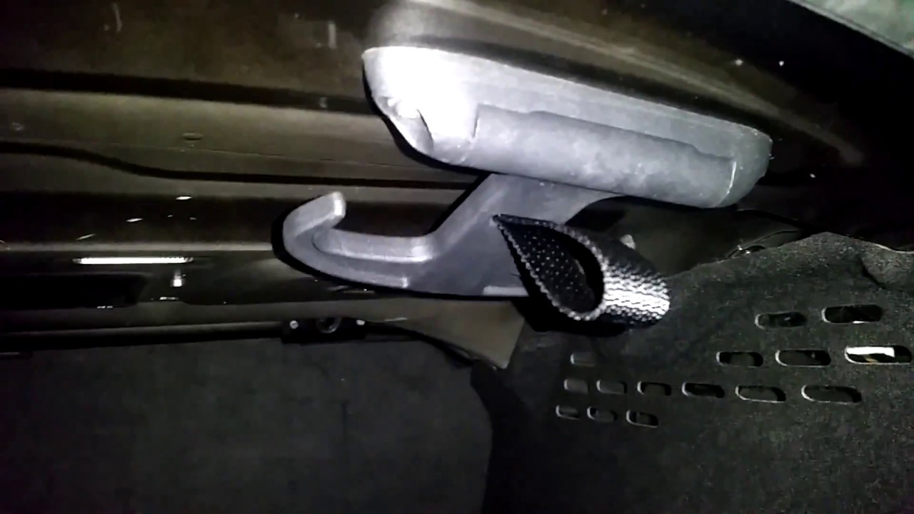

Mam i ja!
I już mi nic nie będzie latać, po bagażniku.
Jeszcze zamontuję po drugiej stronie.
Miejsce do montaż trochę niefortunne - dwa centymetry w drugą stronę i zdecydowanie łatwiej byłoby złapać śrubkę od wewnętrznej strony.
Od wewnątrz nakrętka samokontrująca, podkładka fi 32mm z przepastnych zbiorów "przyda_się" (chyba od jakiegoś uchwytu z Ikei). Śruba do skrócenia o jakieś 15mm - optymalna długość gwintu 25-30mm.

Po przycięci kolejnych śrubek - jednak max 25mm, 22-23mm będzie OK.

Do czego sluzy ta raczka materialowa na tym uchwycie?

To jest haczyk od Skody, tam się przydaje.
Możesz opisać, jak się dostałeś na tył?
To "pozostałość" po Audi. Tam jest powieszony pod pot tylną półkę i w pozycji nieużywanej jest złożony - haczyk ma sprężynę. Chcesz używać, pociągasz za rączkę i wieszasz pakunki.
Sprężyna jest OK, bo ładnie dolega do panelu bocznego.
Zresztą ktoś już robił tylko po drugiej stronie. Ja czekam na drugi haczyk i też działam.
Osobiście miałem w A4 i sprawdzały się super. W kolejnym A4 od razu zamontowałem. Ten kupiłem od Skody bo jest taki sam, a kosztuje 60% tego co Audi :)
Wszystko robiłem przez ten zaślepiony otwór w panelu - nie chciałem rozkręcać całego boczku. Ekwilibrystyka, szczególnie przy śrubie bliżej kabiny, niezła - blisko jest wzmocnienie i włożyć tam rękę... Chciałem żeby był jak najbardziej we wnęce, to się musiałem dobrze wyginać... Chińskie/japońskie małe rączki ogarnęłyby migiem...
