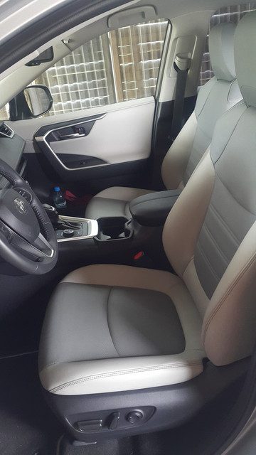

Moja przeróbka w wersji Comfort z pakietem Style - wymiana foteli i kanapy i boczków na "skórzane" plus oryginalny panel sterowania podgrzewaniem, podgrzewane fotele i kanapa, wentylowane fotele, fotel kierowcy sterowany elektrycznie.

Offline tomeksp
  • Wiadomości: 1215
Odp: Rav4 V Nasze modyfikacje
« Odpowiedź #489 dnia: 10 Lipca 2020, 13:10:05 »
Super!
A ile Cię to kosztowało i gdzie to robiłeś?
Offline doswiadczony
  • Wiadomości: 203
« Odpowiedź #490 dnia: 10 Lipca 2020, 13:48:38 »
Świetnie, no to witam w "zespole" :-)
Jedynie nie rozumiem co oznacza oryginalny panel? W wersji wentylowanych foteli panel jest inny z przyciskami grzanie/wentylacja.
Offline benekr103
  • Wiadomości: 23
« Odpowiedź #491 dnia: 10 Lipca 2020, 17:50:06 »
To też jest oryginalny panel, co prawda powinien być inny ale tamtego nie potrafiłem podłączyć, by działal. Ten panel łatwiej było dostosować i podłączyć HI do grzania, a LO do wentylacji. A jeżeli chodzi o koszty, to we własnym zakresie, więc według mnie niewielkie. Komplet foteli udało mi się kupić za 1500zł, panel 150zł. Poduszki przełożyłem z moich "starych" foteli, (w zakupionych było tylko jedna). Plus trochę kabli, bezpieczniki, kostki, przekaźniki na ok.100-150zł. I z synem spokojnie w dwa dni przełożyliśmy.
Offline strzmiele
  • Wiadomości: 387
« Odpowiedź #492 dnia: 10 Lipca 2020, 22:14:29 »
a dziala to tak ze "sile" wentlacji i grzanie mozna regulowac trzystopniowo ?
Offline benekr103
  • Wiadomości: 23
« Odpowiedź #493 dnia: 10 Lipca 2020, 22:22:36 »
Niestety, wtym wypadku tylko jednostopniowo na full. Ale to wcale nie jest dyskomfort, gdyż jak uruchamiasz grzanie albo wentylację to i tak na full. A poza tym grzanie foteli w Toyocie jest "lajtowe". W MB po kilku minutach musiałem szybko zmniejszać.
Offline benekr103
  • Wiadomości: 23
« Odpowiedź #494 dnia: 10 Lipca 2020, 22:25:58 »
Najtrudniejsze to podłączenie elektryczne gdyż toyota zaoszczędziła na przewodach i gęstość wiązki dla Comfort zredukowała  Nie udało się znaleźć schemat elektryczny więc poświęciłem jeden wieczór i nowy schemat z podłączeniem pinów został narysowany za pomocą długopisu, miernika, schematu starej rav4 (Kiełek dziękuję) oraz schematu z Lexusa.
Dalej są rożne warianty (skrótowo):
1. wymienić na oryginalny panel sterowania oraz znaleźć kilka złącz z przewodami (lub zamówić na ali).
Czy jest możliwość otrzymania schematu podłączenia do oryginalnego panelu podgrzewania i wentylowania? Niestety mi się nie udało podłączyć pod ten oryginalny panel, więc wykorzystałem panel jak na zdjęciu z HI - LO . Jest ok, a mogłoby być lepiej.
20200710-105404" border="0
