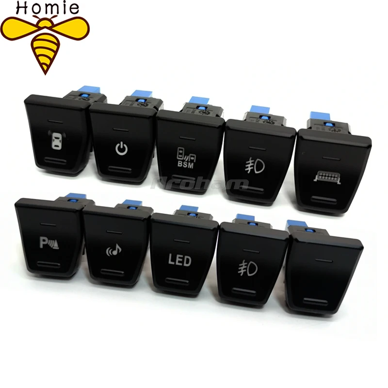

Kolejne przełączniki/przyciski w miejsce pod pokrętłem regulacji temperatury pasażera.
LINK
Nie wiem czy są też monostabilne.
Można sobie otwieranie bramy zrobić.

Ja nie kombinowalem z przyciskiem. Pierwszy mi sie rozlecial po kilku dniach. Zamowilem nowy. Wlaczam i wylaczam szybko. Dwa razy tez bez problemu. Nie jest to uciazliwe.

Ja mam wjazdowa i garazowa. O po prostu dwa razy klikam i otwiera sie jedna brama. 4 razy klikam i druga.  Po wyjeciu sprezynki pietwszy sie rozlecial po krotkim czasie wiec tego nie polecam.
Kielek, wrzucslem mojego moda ma forum. Sa zdjecia i rozpiska przewodow. Musisz kupic proxime hb ii pod nice.
