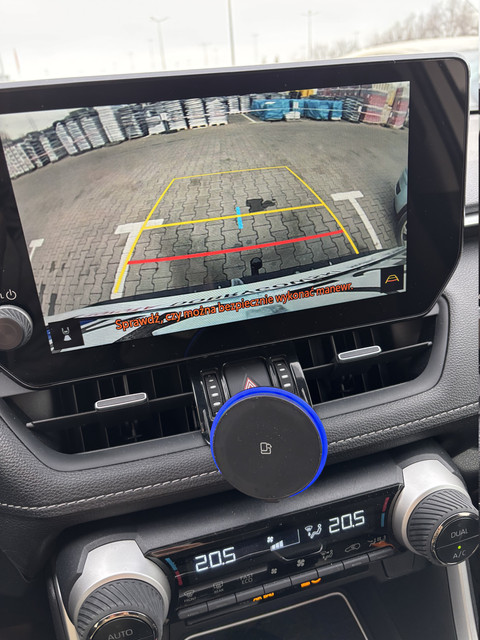

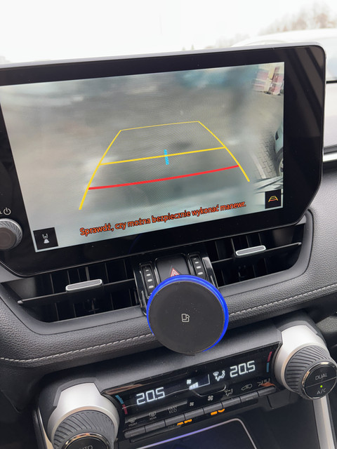

Odkopie trochę temat
Miałem się brać do tego, ale w schowku nie ma otworu pod lampkę. Myślałem, czy wywiercić, ale ostatecznie doszedłem do wniosku, że za często tam nie zaglądam.
Za to pochwalę się, co dzisiaj przyszło i od razu zamontowałem:
W trakcie spryskiwania:
Po:
Kupiłem tego CleanCama, bo w okolicy pełno dróg się buduje i kamerka co chwilę zawalona błotem, a że muszę wycofać pod domem i w pracy, to jak dla mnie jest to mega przydatne. Montaż bezinwazyjny, zajął godzinkę, ale trzeba się zaopatrzyć w zestaw precyzyjnych końcówek do śrubokrętu.

Nie ma ryzyka urwania tam czegoś przy demontażu?
Odp: Rav4 V Nasze modyfikacje
« Odpowiedź #3851 dnia: 18 Grudnia 2025, 12:23:08 »
Ryzyko jest zawsze ale generalnie Toyota rozkłada i składa się jak klocki LEGO.
Offline Roe
  • Wiadomości: 424
« Odpowiedź #3852 dnia: 18 Grudnia 2025, 12:25:53 »
Wiem wiem :-) ale pytam o realne ryzyko typu osłona na wcisk, którą trzeba podejść od odpowiedniej strony.
Offline maryjoosh
  • Wiadomości: 53
  • Samochód:: Rav4 XA5
« Odpowiedź #3853 dnia: 18 Grudnia 2025, 12:33:18 »
Ja mam dwie lewe ręce do takich robót i zawsze coś urywam. Ale przy montażu tego spryskiwacza nic mi nie pękło, ani nie zginęło. Klucz 10 grzechotka z przedłużką, plastikowa łyżka do podważania i mały torks (chyba 1,5) i ogarniesz. Do podważenia srebrnej listwy na tylnej klapie przyłóż sobie jakąś ściereczkę z mikrofibry pod łyżkę, żeby nie porysować lakieru.

Nie zapomnij złapać opaską lub trytytką tych wężyków na łączeniach - na tym forum pisali kiedyś, że lubią się zsunąć, jeśli nie będzie takiego zabezpieczenia.
