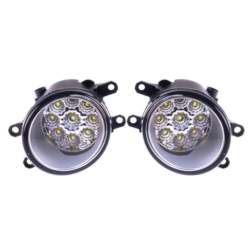

A czy ktoś testował takie lampy: https://www.aliexpress.com/item/4000367462945.html ?
