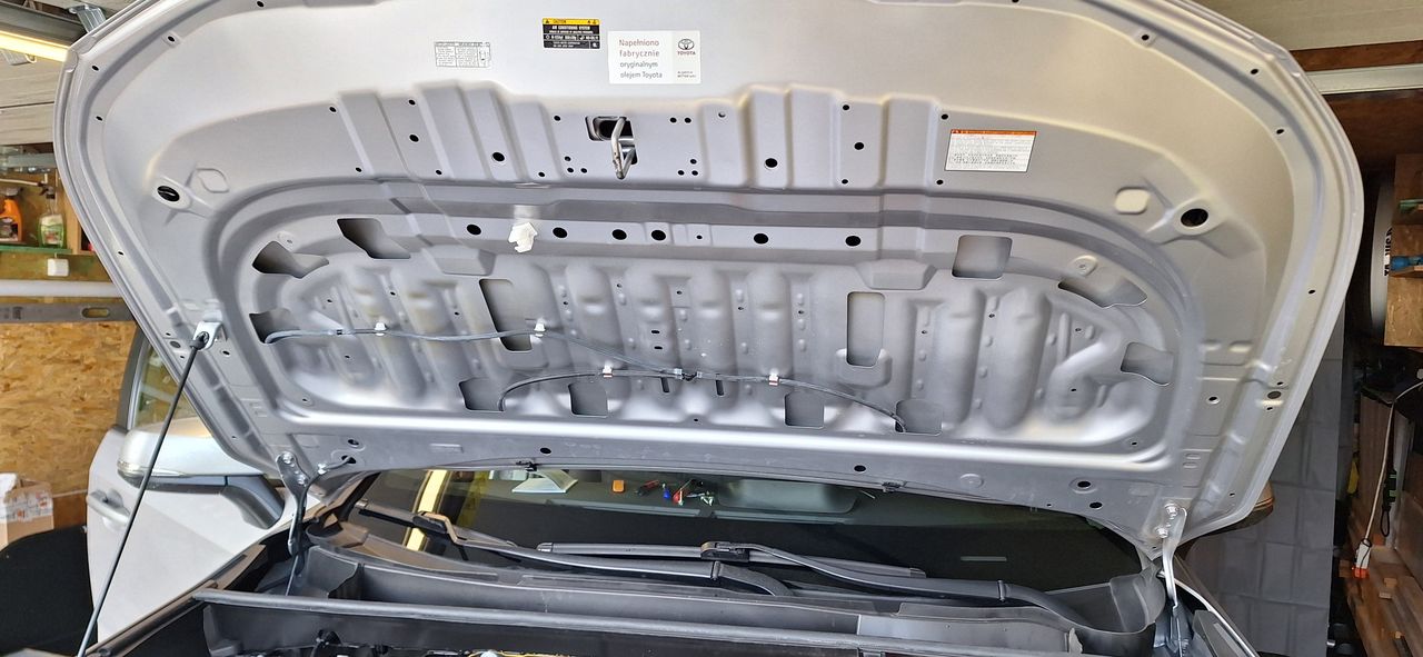

Wygłuszenie maski - to robiłem jakiś miesiąc temu a dziś zrobiłem podszybie i nadkola, zdjęcia dodam niebawem.
20240315-143521" border="0
20240315-160047" border="0
20240315-161236" border="0
20240315-161839" border="0
20240315-163731" border="0
20240315-165045" border="0
« Ostatnia zmiana: 26 Kwietnia 2024, 21:26:29 wysłana przez adasiek231 »
