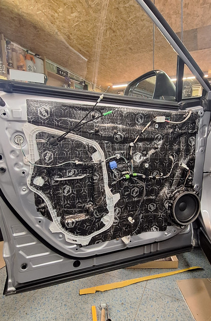

Witam wszystkich
Mam wyciszone drzwi i nadkola, postanowiłem jeszcze wymienić szyby w drzwiach przednich na klejone.
Zakupiłem w/w polecaną szybę z folią w środku, na razie tylko do drzwi kierowcy celem sprawdzenia efektu. Szyba klejona jest niewiele grubsza od zwykłej wersji ale różnicę w akustyce czuć wyraźnie. Natomiast różni się barwą??? Oryginalnie miałem szyby w drzwiach przednich lekko przyciemnione barwy brązowo - żółtawej, a klejona jest mniej przyciemniona, jaśniejsza, coś jak szyba czołowa. Różnicę widać zwłaszcza przy przednim małym trójkącie, który pozostał żółtawy. Miałem wymieniać jeszcze szybę od strony pasażera ale wizualnie średnio to wygląda. Różnica barwy szyby wyszła dopiero po zakupie, nikt o tym wcześniej nie wspominał. Czy są dostępne szyby klejone barwy brązowo - żółtej? Ktoś ma jakieś propozycje co z tym zrobić???

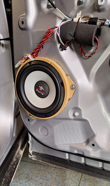

« Odpowiedź #236 dnia: 17 Grudnia 2024, 16:30:20 »
Ja u siebie wrzuciłem stary ale jary wzmacniacz :) podłączyłem tylko pod przednie głośniki wymiata zajefajnie :)
Oryginalne z toyoty grały ale .... dźwięk jak dla mnie porażka - po wymianie różnica jest ogromna więc zanim ktoś powie że niema to proponuje posłuchać na żywo :) U mnie wylądowały Focale z przodu, z tyłu Audio System z gwizdkami, było trochę kombinacji z dystansami ale ogarnęliśmy z kolegą.
A najważniejsze żeby poczuć głębię basu podstawa to obróbka drzwi! (maty/wygłuszenie)
W związku z tym że jest pokaźnych rozmiarów jedyne miejsce znalazłem pod siedzeniem pasażera :P
Polecam też takie cudo https://allegro.pl/oferta/pioneer-gm-d1004-wzmacniacz-samochodowy-400w-tanio-9094537731?utm_source=coma_email&utm_medium=0df37f5fb7f13caa4afd4e7fcd1f50d075f7a83b
Zajmuje mało miejsca i tez robi robotę miałem to na poczatku ale oddałem żonie do yaris a sobie wrzuciłem krowe :)

« Odpowiedź #237 dnia: 17 Grudnia 2024, 17:48:30 »
potwierdzam. Mam tez powyklejane rowniez za glosnikami .....na orginalnym JBL musze basy  do -2 krecic taka jest glebia basu z  4  Focali. Suba JBL w bagazniku mimo oklejenia skrzynki suba Alubutylem wogole nie slychac ....
