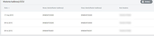

A jakich konkretnie Hybryd dotyczy ta akcja ? Pytam bo właśnie kupuję używaną hybrydę- to Auris 135 Hybrid HSD z rocznika 2018.
I druga kwestia - czy można w jakoś sposób samodzielnie okreslić jaką ma się obecnie wersję softu falownika ?
pzdr Nix
« Ostatnia zmiana: 03 Lutego 2021, 23:48:13 wysłana przez Nix2 »
Rav 4 HEV 2024
Offline dav4
  • Wiadomości: 162
Odp: akcja serwisowa auris hybryda zmiana oprogramowania falownik
« Odpowiedź #8 dnia: 04 Lutego 2021, 06:41:14 »
pzdr Nix
Samemu możesz sprawdzić wchodząc tutaj i podając VIN: https://serviceactions.sites.toyota.pl/ :)
Moja Toyotka już się tam nie pojawia (bo ma aktualizacje)

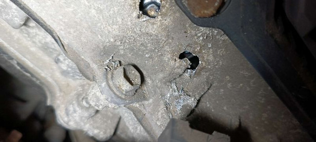

Nie ma to jak znakomite zakończenie roku z extra-tematami na koniec
Efekty przyśpieszenia na tempomacie - rocznik 2013
« Ostatnia zmiana: 29 Grudnia 2023, 09:39:08 wysłana przez Colin »
Przepraszam ale nie kumam. Co znaczy powyższy wpis - że jak ktoś zwiększa prędkość przyciskami od tempomatu, to robi się dziura w ścianie silnika?

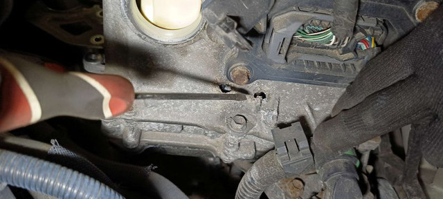

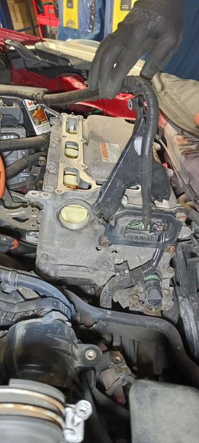

Z tego co widzę na zdjęciu,to dziura w inwerterze.Widać że spowodowana zwarciem lub bardzo wysoką temperaturą,która stopiła aluminium.Pytanie,czy usterka spowodowana zmianą oprogramowania,czy przed zmianą oprogramowania i czy akcja serwisowa dotyczy właśnie takiego przypadku.
Gdy przywraca się prędkość zapamiętaną na tempomacie a samochód jedzie wolniej - tempomat wtedy przyśpiesza maksymalną dostępną mocą. Z relacji Klienta stało się to na A4 właśnie w ten sposób.
Oczywiście akcja była wykonana
« Ostatnia zmiana: 29 Grudnia 2023, 15:28:45 wysłana przez Colin »
