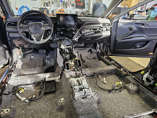

« Odpowiedź #718 dnia: 24 Listopada 2024, 13:16:27 »
Wczorajsze prace razem z @Bartek79 - za co bardzo dziękuje, samemu bym się chyba poddał
Efekt oczywiście spory, kostka czy dziury mniej odczuwalne, pozostało zrobić testy sonometrem, na całość poszło 3.5m2 butylu AB-25
+ miejscami pianka 6 i 9mm, a na przednią część nowa mata B5S (w formie kanapki), jedyną trudnością przy składaniu była plastikowa osłona baterii, tam gdzie kratka z filtrem.
Dodatkowo wygłuszyliśmy tylną półkę, co powinno wpłynąć na mniejsze drgania subwoofera JBL
do końca projektu został bagażnik (dach raczej odpuszczam)
