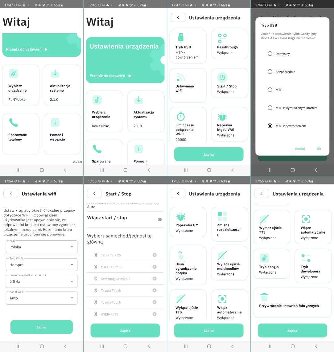

« Odpowiedź #200 dnia: 03 Września 2022, 17:07:09 »
Kilka dni temu AA się rozłączyło, dwukrotnie (co jakiś czas), z informacją na ekranie typu "AA zostało odłączone. Odłącz kabel i połącz powtórnie". Niestety, odłączanie i podłączanie kabla nic nie dawało. Trzeba było się zatrzymać, wyłączyć i włączyć zapłon.
To by sugerowało, że problem jest nie w AAWireless, tylko w samochodzie. Okolica gniazda USB była ciepła, ale to były za krótkie trasy, aby doszło do dużego rozgrzania (kilkanaście minut). To był jeden z tych bardzo gorących dni, ale w końcu wewnątrz działała klimatyzacja.
Załączam zrzuty ekranu ze wszystkimi opcjami. W opcjach WiFi w czasie tych problemów był ustawiony kraj domyślnie - USA. Dopiero robiąc zrzuty ekranu przestawiłem na Polskę. Podczas tego przestawiania znowu wystąpił ten sam problem, tak że musiałem wyłączać zapłon kilka razy, zanim załapało.
W opcjach grzebnąłem przedtem tylko w ustawieniu trybu USB, bo czasem miały miejsce rozłączenia, a po przestawieniu USB na "MTP z powtórzeniem" po większości rozłączeń urządzonko znowu się samo podłączało. To takie moje działanie "na czuja", nie znam się na protokołach.
Może ktoś ma jakieś sugestie?
Samochód to Camry, ale to mam nadzieję bez znaczenia. Telefon Samsung Galaxy S10+.

Odp: AAW Indiegogo - działanie, porady
« Odpowiedź #201 dnia: 03 Września 2022, 17:48:05 »
Jeśli piszesz o gnieździe w samochodzie, a nie w AAW i to, że było ciepłe to jest to niepokojące. Tam ładowanie jest niskim prądem, bez szału, do 2,1 A max. Skoro zagotowało Tobie to złącze to może warto wyjąć wtyczkę sprawdzić czy nie ma zanieczyszczeń w złączu, kilka razy podłączyć wtyczkę, ew. wymienić na nowy kabelek. Nigdy wcześniej nie wypatrzyłem, by wtyczka była u mnie gorąca, chociaż bardzo rzadko tam czegoś szukam.
Kwestia czy to się powtórzy?

« Odpowiedź #202 dnia: 03 Września 2022, 17:58:10 »
Nie powiem, żeby się zagotowało. Gniazdo, a właściwie obudowa wokół gniazda, miała temperaturę może 38. Wtyczkę wyjmowałem i wkładałem dziesiątki razy, więc połączenie powinno być dobre... Jeśli się to powtórzy, to wezmę kabel od AAW, choć ma taką wtyczkę, że będzie wystawać :embarassed:. Przydałby się krótki kabelek z wtyczką kątową.
Jeszcze dodam, że z AAW telefon się raczej doładowuje niż rozładowuje przy ładowaniu bezprzewodowym. Ładowarka 15W (Feegar QH300 Pro), szybkie ładowanie bezprzewodowe włączone, na telefonie przez Android Auto działa jedna nawigacja (NaviExpert) i jakieś źródło dźwięku (np. transmisja audycji radia internetowego z wnet.fm przez Firefoxa, albo czyta się książka przez Media365Reader z generatorem głosu). Ekran musi być niestety wyłączony, bo w sumie ekran ciągnie najwięcej prądu.

« Odpowiedź #205 dnia: 08 Września 2022, 16:39:08 »
Powtórzyło się raz, więc zmieniłem kabelek na oryginalny od AAW i nie powtórzyło się więcej. Obserwuję, tylko ostatnio mało jeżdżę. I upały się skończyły.
Ale, jak widzę, nie ma propozycji zmian w ustawieniach.

« Odpowiedź #206 dnia: 09 Października 2022, 15:21:19 »
Minął prawie miesiąc, a tu AAwireless rozłącza się regularnie w zasadzie tylko w wybranych miejscach w Warszawie. Poza tym jest OK. Nie grzeje się, nic.
Gdzieś poprzednio była rada, żeby zmienić kanał WiFi na wyższy. Zmieniam na 165. Kraj mam ustawiony na Polskę, a częstość na 2.4, bo wtedy jest stabilniej. I zobaczymy.
LChmiel
