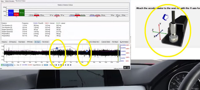

Witamy
Stworzyłeś im nie lada problem i miło nam, że odwiedzasz forum.
Jeżeli oczekujesz precyzyjnej odpowiedzi opartej na pomiarach (bo odczucie drgań jest często dyskusyjne)
to jest tylko jedna:
Należy porównać i przeanalizować drgania z innym (sprawnym) pojazdem, przy użyciu akcelerometru (i stosownego oprogramowania)
Wtedy wszystko będzie jasne, czy mamy usterkę (a jeśli tak, to da się nawet na podstawie czestotliwości wskazać podejrzany element)
EDIT:
Tyle że taki zestaw do badania trzeba mieć i ... umieć się nim posługiwać :)
