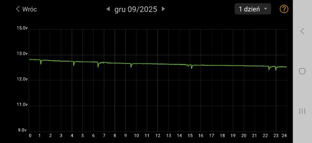

ciągu 30 min. badania wyszło 0,02 A
Pomiar prądu parasite drain winien być wykonany w zakresie co najmniej kilkudziesięciu godzin a nie kilku minut,
Przykładowy pomiar napięcia w zamkniętym pojeździe, w okresie 24h, gdzie ewidentnie widać spadek napięcia BO COŚ ŻYJE.
Równolegle do pomiaru napięcia należy mierzyć prąd i poszukiwać złodzieja.
Wyłania się jakby wrażenie całkowitego brak zrozumienia problemu Klienta, niechęć do rozwiązania problemu, nieznajomość przeprowadzania pomiarów.
