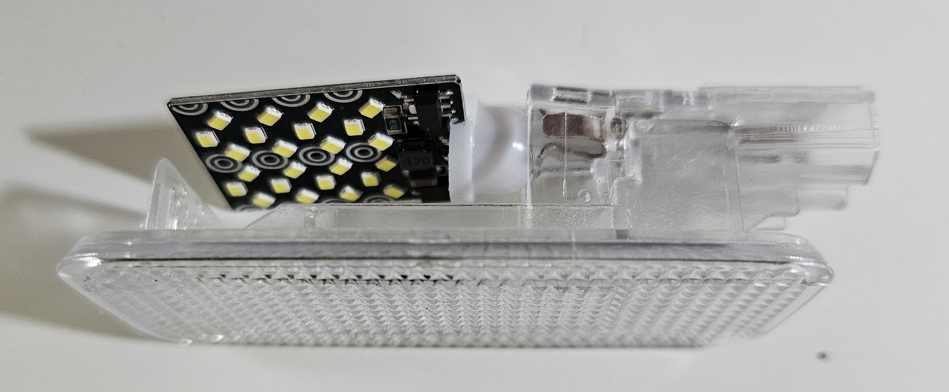

Zamontowałem płaskiego LED 5W5 jakiś czas temu, barwa chyba 6k, oświetla bagażnik Aurisa HB świetnie, nieporównywalnie lepiej. W nocy wrzucę zdjęcie :)

Najpierw wsadziłem Philipsa ale nie oświetlał wystarczająco, pewnie dlatego że udawał normalną żarówkę a tu nie ma odbłyśnika xD
Koniec końców wsadziłem Philipsy na oświetlenie rejestracji a tu płaskiego chińczyka, zamówiłem z 3 i ten wypadał najlepiej.

Pomimo niedzieli kurier dostarczył do automatu paczkę z modułem. Oryginalne przewody ze złączką przylutowałem "na krótko" tak żeby moduł trzymał się wtyku W5W.
Wieczorem ocenię efekt.

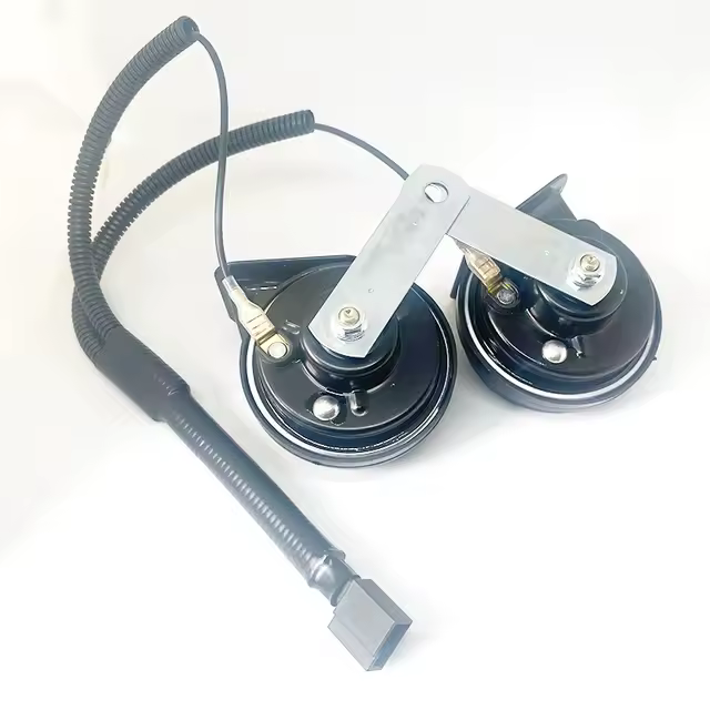

Dziś wymieniłem klakson na dwutonowy. To jest dramat, że w samochodzie "niższej klasy średniej" zamontowano brzęczyk o średnicy 5cm najprawdopodobniej zaprojektowany do skuterka.
Przez ponad rok praktycznie nie trąbiłem bo było mi wstyd.
Koszt 45zł + 4 konektorki żeńskie, jeden męski, jedna końcówka oczkowa 8mm i metr przewodu.

 A możesz zdradzić po co metr przewodu.Umieściłeś klakson w innym miejscu?

W tym samym miejscu i na tym samym wsporniku. Ale fabryczny brzęczyk ma tylko jeden konektor (męski). Drugim punktem zasilania jest jego obudowa czyli masa samochodu przez wspornik.
Klakson który kupiłem ma oba wyprowadzenia (męskie) odizolowane od obudowy. No i są to dwie niezależne sztuki bo jest to komplet dwutonowy (400 i 500Hz).
Tak więc musisz przygotować dwa przewody "V".
Jeden doprowadza "-" z końcówki oczkowej która trafia pod śrubę mocującą wspornik do pasa przedniego do dwóch żeńskich konektorów.
Drugi odbiera żeńskim konektorem "+" z przewodu sterującego i również rozprowadza go na oba klaksony konektorami żeńskimi.
Klaksony mają prąd znamionowy 2 x 4A. Instalacja Toyoty ma przekaźnik i zabezpieczenie 10A.
Z tego co widzę Chińczycy mają również gotowe komplety dla Corolli tj. dwa klaksony z pojedynczym wyprowadzeniem i gotowy kabelek:
« Ostatnia zmiana: 24 Sierpnia 2025, 11:36:56 wysłana przez mecens »

 Dzięki za szczegółowe info :-)
