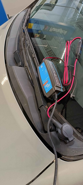

« Odpowiedź #292 dnia: 28 Października 2025, 07:19:21 »
Co polecicie?
Klient nie chciałby za wiele robić więc ma rozwiązanie na totalnego leniucha a siedząc na kanapie spogląda po bluetooth na apkę jak tam temat wygląda ;)
