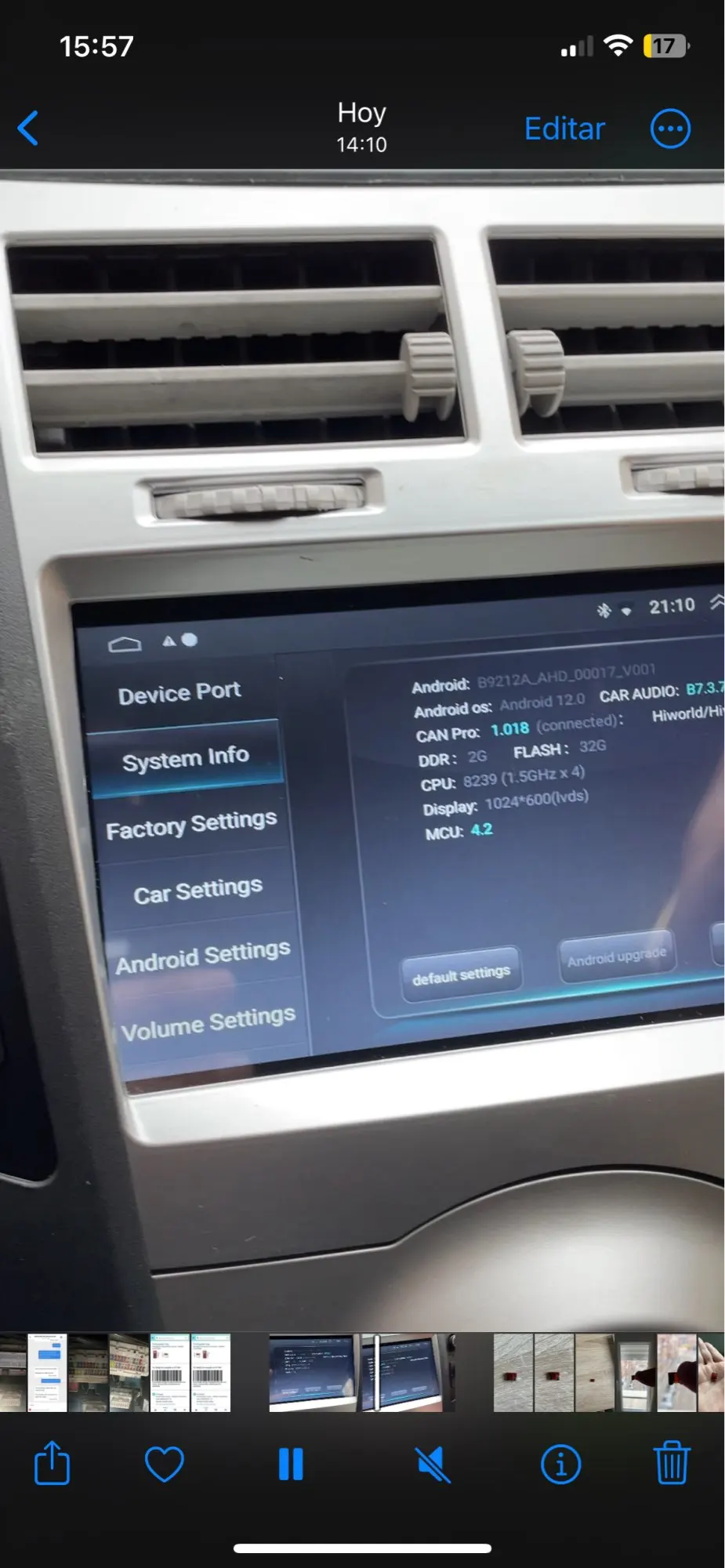

Nie wiem czy można w tym urządzeniu wpisać na stałe informacje o wersji OS niezależnie od rzeczywistej wersji jaka jest tam zainstalowana.
Na stronie produktu jest informacja o Android 11, na zdjęciach ludzie którzy kupili to urządzenie pokazują Android w wersji 12:

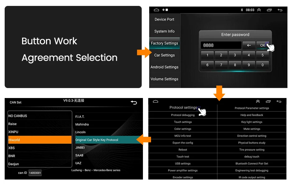

Dziękuję Tobie za odpowiedzi. Zakupiłem.Nawet spoko za te pieniądze. Tylko mam problem bo nie działają pokrętła.
Czy miałeś coś podobnego? Czy to ja może błąd popełniam przy łączeniu kabli? Z tego co pokazałeś na foto to raczej jest tak samo u mnie, ale glośności nie zmienia....:(

Masz model 32GB/2GB? Pokaż jak to wygląda u Ciebie od tyłu. Podłączyć tego źle chyba nie można bo wtyczki na to nie pozwolą. Może coś jest poluzowane albo niedociśnięte - np. taśma łącząca płytki, na których są osadzone te pokrętła? Sprawdź te 3 połączenia, które zaznaczyłem na zdjęciu poniżej (i może wyjmij i włóż ponownie kable\taśmy w dedykowane złącza?).
Plus spójrz może też na poradę jaką dają sprzedawcy tego urządzenia, kiedy ludzie im zgłaszają, że przyciski nie działają - może pod pojęciem przycisków kryją się także pokrętła? W rzeczywistości menu ustawiania protokołu Can wygląda trochę inaczej ale dojdziesz to tego. No i kod serwisowy jest 1234. U mnie Can jest ustawiony chyba na Toyota Corolla 2011 bo nic innego bardziej pasującego nie można ustawić (choć wydaje mi się, że zmieniałem te ustawienia na jakieś inne ale nie zauważyłem żadnej zmiany w zachowaniu urządzenia).
Albo może zanim cokolwiek zrobisz to po prostu napisz do sprzedawcy - powinien pomóc - bo patrząc na komentarze to chyba jakaś znana przypadłość konfiguracyjna tego urządzenia (choć ja na nią nie trafiłem i nie miałem tego kłopotu) - zobacz na jeden z komentarzy do tego radia: "Jedynym problemem było konfigurowanie przycisków i pokrętła odtwarzacza, które nie działały, ale sprzedawca wysłał mi film, w którym wyjaśnił to doskonale i wszystko działa teraz!".

Dzięki, jest już ok. Po napisaniu posta szukałem w menu serwisowym i aktywowałem przyciski.
